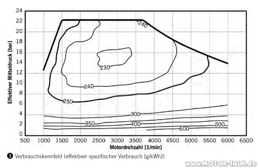

Gut, dann für dich eine kleine Übung. Gegeben sind die folgenden Verbrauchskennfelder:
https://data.motor-talk.de/.../...nfeld-1-8tsi-1305235627036559168.JPG
aus dem 1.8 TFSI sowie
http://data.motor-talk.de/.../wirkgrad-96kw-1093812410329248607.jpg
des 1.9 TDI als "typischem" Diesel.
Extrapunkte: http://data.motor-talk.de/.../...auchskennfeld-7180190779927555383.jpg für einen topmodernen Sauger mit vollvariablen Nocken in Hub und Phase sowie Teillast-Magermix (BMW N53).
Aufgaben
(a) Errechne die erforderliche Leistung nebst dazugehöriger Last für eine Reisegeschwindigkeit von 80 bzw. 130 km/h unter der Annahme, dass die maximale Geschwindigkeit bei der Drehzahl der maximalen Leistung erreicht wird. Beim Otto/TFSI sind das 6000 Touren, beim Diesel 4000 UPM. Cw x A sind 0.75, Rollwiderstandsbeiwert Cr 0.015 bei 1400kg.
(b) Mit einem neueren DKG/8-Gang Automaten sei der höchste Gang doppelt so lang übersetzt wie der, in dem die Höchstgeschwindigkeit erreicht wird. Welche Lastpunkte werden bei Konstantfahrt im "Schongang" nun erreicht?
Viel Spass. Stoff des ersten oder zweiten Semesters so als Einstieg in die Vorlesungen.
PS: Wenn man sich in den Muscheldiagrammen eine Linie für z.B. 280 g/kWh (ca. 33%) heraussucht wird man feststellen, dass die ganz schön lang ist. Die Aufgabe, zu den Gängen und erreichbaren Geschwindigkeiten nun ne Kurvenschar einzutragen, machen in der Regel die Entwicklungsabteilungen. Leider finden diese Infos nie den Weg in die Prospekte. Hauptsache "man" kann sein EiPhone "pääären" und bekommt während der Fahrt Appwhats vorgelesen. Die Info ist für Kataloge wichtig genug.

Hab ich. Da ich aber faul bin, wende ich das Minimalprinzip gleich mehrfach an. 😰😉 Annahmen:
1. Ich nutze eine Verbrauchskennfeld, in dem dein Fall (a) bereits eingezeichnet ist. (6. Gang = höchster Gang)
2. Ich vergleiche den langen 7. Gang des trockenen DSG mit dem normalen 6. Gang des Handschalters.
3. Der normale 6. Gang des DSG entspricht fast dem 6. Gang des Handschalters.
4. Der normale 6. Gang des Handschalters sowie DSG erfüllt die Bedingung Pmax bei Vmax.
5. Der lange 7. Gang des DSG ist zwar nicht doppelt so lang wie der 6. aber eben real so verbaut.
6. Die Gänge 1 bis 6 des 7-Gang-DSG entsprechen fast genau den Gängen 1 bis 6 der Handschaltung im Golf 5 GT TSI, von dem das Verbrauchskennfeld ist.
7. "Golf 5 = Golf 6"
Verbrauchskennfeld 1.4 TSI Twincharger Euro 4, 125 kW bei 6.000 U/min im Golf 5, Vmax 220 km/h im 6. Gang
Grobe Rechnung!
(a) -> Siehe Verbrauchskennfeld
(b) 7. Gang
80 km/h = 10 kW -> 1768 U/min = 4,85 bar = knapp unter 300 g/kwh
130 km/h = 30 kW -> 2873 U/min = 8,95 bar = knapp über 250 g/kWh
(c) Haut dies ungefähr hin?
- Leistung ist bekannt
- Spezifische Verbrauch ist bekannt
- Die Verbrauchskurven von VW für den kleinen Golf 6 1.4 TSI 90 kW im Idealfall sind bekannt
=> Kontrollrechnung über den Verbrauch.
130 km/h = 30 kWh => 23 kWh für eine Strecke von 100 km
23 kWh x 250 g/kWh = 5750 g / 755 g/l = 7,6 l/100km (Golf 5)
VW Verbrauchskurve 6. Gang im Idealfall: 130 km/h sind etwa 7,1 oder 7,2 l/100km (Golf 6)
Die Richtung stimmt. 😉 Der Golf 6 ist etwas leichter, der Luftwiderstand etwas geringer, usw.

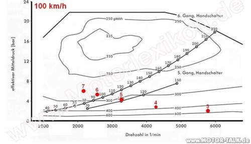

Ich habe die Betriebspunkte in das Verbrauchskennfeld eingezeichnet. Die Unterschiede sind deutlich erkennbar.
Und da es hier eigentlich um Getriebe geht, DQ200, 7-Gang DSG mit trockenen Kupplungen. Golf 6, 7. Gang, konstant Tempo 100 -> Betriebspunkte im 7., 6., 5., 4. und 3. Gang - irgendwann habe ich die auch mal in das Verbrauchskennfeld eingetragen.
VG myinfo
Zu (a) Verbrauchskennfeld 80, 130 km/h
Verbrauchskennfeld 100 km/h div. Gänge
Haut hin, viel genauer hab ichs auch nicht hingeschmiert. Wobei ich zur "Übung" ein fiktives elend langes Getriebe nehmen wollte, da werden die Unterschiede der Übersetzung noch deutlicher sichtbar. Etwa handschalter-halbe. Doppelte Endgeschwindigkeit der Übersetzung als Spargang wäre gegenüber diesem HS-Punkt halb so weit auf der X-Achse und doppelt so hoch bei Y. Zieht halt keine Wurst mehr vom Teller, aber das war nicht gefragt. Knapp unter 2000 Touren und im Hochlastbereich zeigt klar wo die Reise Verbrauchstechnisch hingeht. Ideal übersetzt wäre der dann, wenn um die EU Richtgeschwindigkeit von 120-120 km/h nahe des Bestpunktes sitzt und trotzdem noch Reserven hat um nicht bei Gegenwind und/oder Steigung gleich zu "verkacken".
7-9 Gänge zu sortieren mit 2-3 als "Overdrive" machen mit einem Handschalter halt gar keinen Spass mehr. In deinem zweiten verlinkten Bild sieht mans gut wie deutlich ein langes Getriebe bzw. hochschalten belohnt wird. Vor allem akustisch. Leider sinkt auch die Beschleunigung im gleichen Gang deutlich ab wenn man nicht schalten würde. Die vertikale Lücke zur Volllastkurve mal anliegender Drehzahl ist das, was dich beim "Pedal to the Metal" in den Sitz drückt. Der verbreitete "Elastizitätstest" mit wenig Drehzahl im hohen Gang ist bei diesen Getrieben der gröbste Blödsinn und "belohnt" kurze Getriebe.
