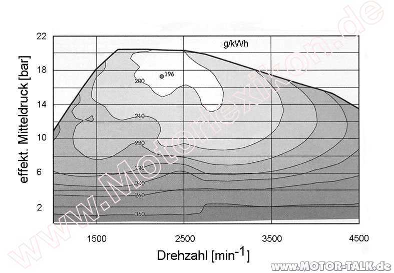

@diezge schrieb am 14. November 2015 um 10:23:58 Uhr:
Ein Verbrennungsmotor arbeitet nur in einem sehr geringen Drehzahlbereich effizient.
Das sehe ich anders. Sieht man sich die Drehmomentkurve eine Motors an, dann ist der effiziente Bereich doch recht groß. Schon knapp über Leerlaufdrehzahl geht das Drehmoment sehr hoch und fällt erst kurz vor der Maximaldrehzahl wieder deutlich ab. Ich finde den effizienten Drehzahlbereich alles andere als gering.
Die Wirkungsgradkurve eines Verbrennungsmotors verläuft aber anders als die Drehmomentkurve.
Der max. Wirkungsgrad wird nur in einem ganz schmalen Drehzahlbereich erreicht.
Hast Du da ein Beispiel für? Würde mich mal interessieren, z.B. eine Grafik mit Drehmomentkurve und Wirkungsgradkurve eines typischen Motors wie z.B. Turbiodiesel oder Sauger Benziner.
@flat_D schrieb am 14. November 2015 um 11:43:05 Uhr:
Was hat die Drehmomentkurve mit dem effizienten Bereich zu tun? Was du suchst ist ein Muscheldiagramm. Siehe
https://data.motor-talk.de/.../muscheldiagramm-3122755318228624521.jpg
Wie gut zu erkennen brauchst du ein Drehmoment von etwa 100 Nm bzw. 2/3 Last um Verbrauchsgünstig unterwegs zu sein. Über den aerodynamischen Widerstand als f(Geschwindigkeit) kannst du ausrechnen wie viele Gänge du brauchst um diese Wind- und Rollwiderstände über das Getriebe in eine Last um etwa 100Nm zu übersetzten. Mit 2-3 Gängen kommst du nicht aus.
Übrigens hätte ein Hybrid den Vorteil nahezu "jederzeit" die Motorlast über Ladevorgänge in den interessanten Bereich zu fahren. Beim Diesel kommt noch die Abgasproblematik dazu - NOx geht stark mit steigender Drehzahl und Last hoch, da bist du nicht frei ob du 2000 oder 4000 UPM anliegen lässt.
Edit: Beim Diesel - https://data.motor-talk.de/.../g6-103kw-tdi-md-8255324467238803452.jpg ... achte auf den effizientesten Bereich.
Umrechnung in einen Wirkungsgrad: 200 g/kWh sind bei 11.8 kWh/kg (Diesel) etwa 2.36 kWh Brennwert für 1kWh an der Kurbelwelle. Was der "Kehrwert" des Wirkungsgrades ist - also 42% an dem Punkt. Der 1.8 TFSI liegt nahezu beim gleichen Wert.
Übrigens kann man in solche Diagramme gut einzeichenen, wieviel km/h (konstant) in welchem Gang welchem Betriebspunkt entsprechen. Nur widmen die Datenblätter der Hersteller lieber Seitenweise den Features des Entertainment-Systems als tabellarisch aufzuführen, was konstant 30/50/80/100/130 und ggf. 150 für einen Verbrauch nach sich zieht.

@GaryK schrieb am 14. November 2015 um 12:17:13 Uhr:
Was hat die Drehmomentkurve mit dem effizienten Bereich zu tun? Was du suchst ist ein Muscheldiagramm. Siehe https://data.motor-talk.de/.../muscheldiagramm-3122755318228624521.jpg
Was die Drehmomentkurve mit dem effizienten Bereich zu tun hat? Ist die Frage ernst gemeint? Das Drehmoment entsteht aus der Kraft der expandierenden Gase durch die Verbrennung. Das Drehmoment ist quasi die Ausbeute aus der hineingesteckten Energie. Jedenfalls, wenn es sich um motorische Effizienz handelt. Was Du meinst, ist die Geschwindigkeit, bei der das Fahrzeug am wenigsten Energie zur Bewältigung einer Strecke X aufwenden muß. Das ist aber nicht das, worum es gerade ging. Wir sprachen von effizienten Drehzahlbereichen und die haben mit Deiner Betrachtung nichts bzw. eher wenig zu tun.
Wenn ich meinen Motor auf 100Nm bringen möchte, brauche ich einen Holzklotz unter dem Gaspedal. 100Nm hat der etwa bei Leerlaufdrehzahl. 😉
Les so ein Diagramm und denk nochmal drüber nach was du geschrieben hast. In dem Diagramm siehst du sehr gut, dass dir "Drehmoment" verbrauchstechnisch rein gar nichts nutzt wenn du mit unpassender Last unterwegs bist.
Laut Muscheldiagramm ist man bei vollem Drehmoment (also maximale Last) eigentlich immer sehr effizient. Nicht immer optimal aber doch recht nahe am Bestwert. Nur bei sehr niedrigen oder sehr hohen Drehzahlen ist selbst hohe Last nicht mehr sehr effizient und man sollte runter- bzw. hochschalten.
