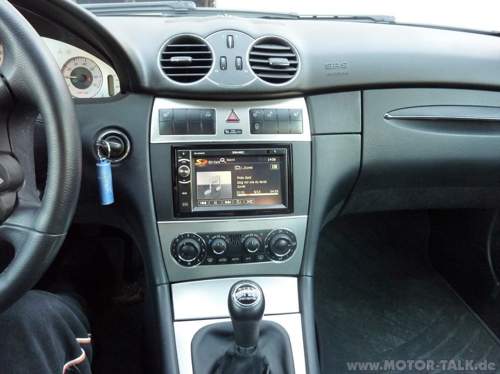

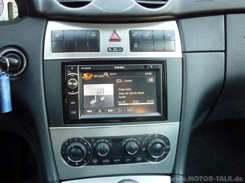

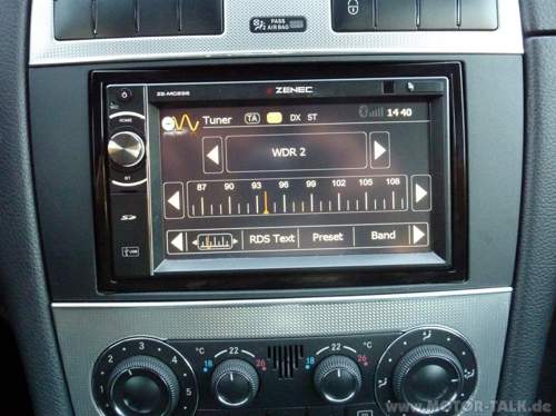

Hallo Leute,
ich habe nun seit Freitag das Zenec MC 296 eingebaut. Ich bin sehr zufrieden mit der Optik, da das Gerät sehr flach eingebaut ist. Auch Sound, Bedienung usw. gefällt mir richtig gut. Na ja, multimediamäßig ist das Teil schon echt klasse :-) Das MP3-Menü könnte noch umfangreicher sein, aber das ist bei allen von mir ausprobierten Geräten so, da ist das Zenec eher noch besser. Bei angeschlossenen IPod soll es noch deutlich umfangreicher sein, das werde ich wohl mal testen, obwohl ich die "Du darfst nicht"-Geräte ja nicht so toll finde :-) Zusätzlich habe ich auch eine Rückfahrkamera installiert. Lautstärke, Track vor und zurück und Sendersuchen geht über die Lenkradfernbedienung.
Im Anhang findet Ihr Bilder von dem eingebauten Gerät. Ich weiß, dass es natürlich nicht so harmonisch ins Cockpit passt wie ein Originalgerät, aber das kann ich aufgrund des Funktionsumfang locker verschmerzen, außerdem sieht das Bildschirmlayout echt klasse aus. Aber ist ja auch Geschmackssache. :-)
