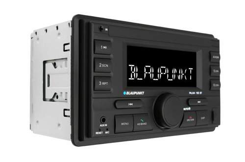

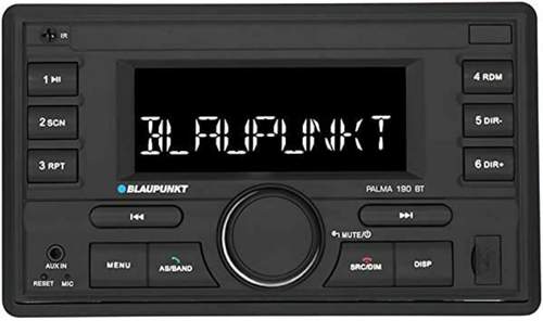

Hier mal ein Radio von Blaupunkt was sogar optisch einigermaßen passen würde... Natürlich kein DAB+ und CD 🙄
1
2
