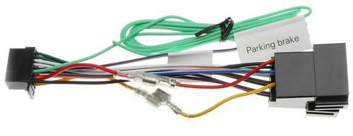

Hab mich mal bißchen durchgewurschtelt durch die Anleitung vom Sony Radio und mir paar Bilder angeschaut.
Also, die Kabel sehen wohl so aus (Siehe Bild).
Dort ist das Blaue Kabel eine "REM OUT max 0.4A"
Ich denke das wäre das richtige Kabel.
Nur, kann ich das einfach so lassen und mit dem ISO Adapter verbinden und der Verstärker bekommt dann auch so Strom oder muss das Blaue Kabel zwingend an den Volvo Dietz 17026 Adapter angeschlossen werden ?
BZW liegt im ISO Adapter überhaupt Strom an, an der Stelle wo das Blaue Kabel steckt vom Original Kabel vom Radio ?

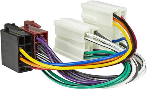

an dem ISO Adapter ist ein blaues Kabel. (Siehe Bild)
Also müsste man gar nicht mehr das blaue Kabel an den Dietz Adapter anschließen da der Verstärker dann durch den ISO Adapter mit Strom versorgt wird.
Oder sehe ich das falsch?
71uhlg1bl7l-ac-sl1500
Nur weil das Kabel blau ist, bedeutet es nicht das man die zusammen verbinden sollte. Die meisten Radios die Line Out haben, haben auch einen separaten Remote Ausgang. Dieser ist genau für die Funktion gedacht das er den externen Verstärker ansteuert.
Der Verstärker hat seine eigene Stromversorgung,das hat nichts mit dem Kabel am Adapter zu tun.
Das blaue Kabel ist nur eine Steuerleitung.
