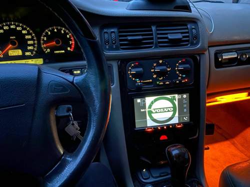

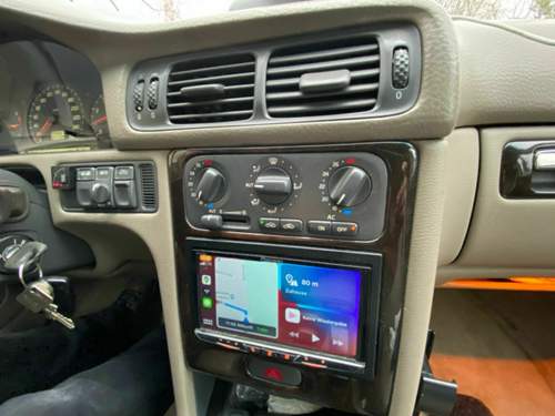

Kann ich morgen machen
Zusätzlich hat man dann noch das Smartphone für zB gps Tacho… ;-)
Krass, nicht schlecht. Was hast du denn da für eine Beleuchtung unterm Handschuhfach?
Ist ein einfacher LED Streifen. Hängt mit an der Instrumentenbeleuchtung und lässt sich somit auch dimmen.
