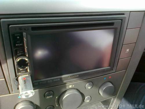

ich weiß, ist schon einige Zeit her dass dieser Thread aktuell war, jedoch wollte ich meine Erfahrungen für die "Nachwelt und Nachleser" aufschreiben damit nicht immer ewig lange gesucht werden muss.
Habe mir bei Amazon für mein Kenwood Doppel DIN Radio folgendes Einbauset besorgt: Radio-Einbau-Set mit Blende für Opel Vectra/Signum, Anthrazit
Passgenau und farblich übereinstimmend. Kann es nur empfehlen.
Servus!
Da ich mich nun auch mit diesem Thema intensiv beschäftigt hab: Ich habe mir letztendlich in der Bucht ein komplettes Set doppeldindings von kenwood mit blende, LFB-Adapter und Steckeradapter zugelegt. Das hat alles einwandfrei gepasst und ich glaub, das man da so als Set immer den besseren Schnitt macht, als wenn man alles irgendwo einzeln kauft.
Anbei nochmal ein Bild:
der Stick wurde gegen einen ganz kurzen von BASF getauscht, damit man nicht ständig ranwummert.
07102013119
Noch ne Sache: ich habe gespart und schon bereut:
Kauf dich ein radio, wo du den Displaywinkel verstellen kannst!!!!!!!!!!!!!!
