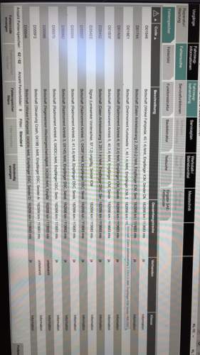

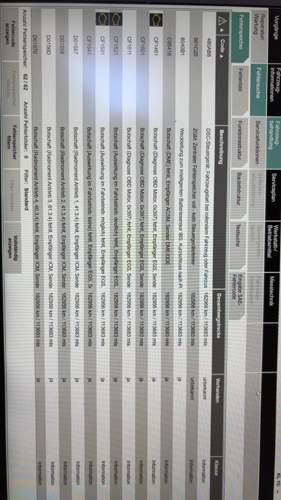

Ich habe aktuell folgendes Problem nämlich das mein Auto das Motorsteuergerät nicht mehr erkennt. Ich habe versehentlich die Sicherung von den Motorsteuergerät gezogen vorne vor dem Fremdstartpunkt (selten dämlich von mir🤦🏻‍♂️) seit dem erkennt weder Ista sonst noch ein anderes Diagnoseprogramm das Motorsteuergerät.
Ista meldet im Fehlerspeicher
S0392 Kommunikationsfehler mit : Motorsteuerung
Weckleitung IBS Kurzschluss nach Plus oder Leitungsunterbrechung
Und sämtliche Folgefehler von Steuergeräten die nicht auf die Daten von dem DME zugreifen können.
Vielen Dank schonmal im Vorraus 🙋‍♂️

Wenn da jemand noch was mit anfangen könnte das wäre der Fehlerspeicher..
Bild #211644059
Bild #211644061
Bild #211644063
+2
Ja, bitte?
Batterie hast mal abgeklemmt, dass das ganze System mal neu aufsetzen kann?
Zitat:@Lexmaul23 schrieb am 2. September 2025 um 14:13:13 Uhr:
Ja, bitte?Batterie hast mal abgeklemmt, dass das ganze System mal neu aufsetzen kann?
Ja hab sie auch über Nacht aufgeladen.. :/

Fehler ist behoben.. die Batterie nochmal komplett abgetrennt und die komplette DME einmal rausgenommen.. jetzt konnte er sich wieder verbinden..
