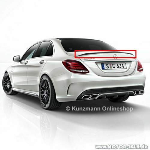

ich habe eine Frage an die Community.
Ich habe mir zu Weihnachten einen Spoiler für den W205 gegönnt.
Orginal und unbenutzt über eB (günstig geschossen), dieser ist jedoch nicht in meiner Wagenfarbe [Obsidianschwarz] sonder in hyazinthe rot.
Würdet ihr Ihn umlackieren lassen [Obsidianschwarz], folieren [RAL - schwarz] oder in rot [hyazinthe] aufs Heck kleben? Was würde umlackieren/folieren ca. kosten?
Angehängt ein Beispielbild um welchen Spoiler es sich handelt.
Vielen Dank für eure Meinungen & einen guten Rutsch in neue Jahr!
Fahrzeugveredelung-mercedes-benz-c-klasse-w205-ext-13073-xl
Mh, bekommst Du den obsidianähnlich foliert? Hätte den Vorteil, dass Du den beim Wiederverkauf in zwei Farben anbieten kannst. Originalfarbe sieht denke ich nicht gut aus, da die Farbe ja schon speziell ist. Sähe sonst sicherlich billig-prollig, und somit eines Sterns nicht würdig aus. Es sei denn, Du haust noch mal richtig drauf und gönnst Dir ein paar weitere Parts in Spoilerfarbe 😉
Lackieren ist bestimmt die sicherste Methode, die Wagenfarbe zu treffen. Zu Preisen kann ich leider nichts sagen.
So, das waren nur meine 2ct 😉. Viel Spaß bei der Urteilsfindung!!
Habe zwar nur den normalen Spoiler von Mercedes, aber die Grundierung und Lackierung hat mich beim Lackierer 80 EUR gekostet.
