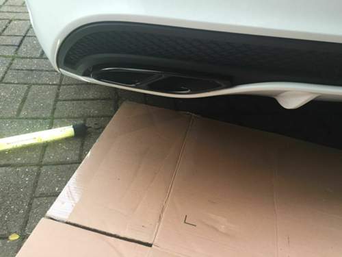

So das erste Detail hab ich auch mal verändert!
Richtig geil. Was hat der Spaß gekostet. War das schwierig zu verbauen? Was fährst du für einen?
Ich hab 250€ für die blenden bezahlt,war 20 min arbeit. Hatte es mir schwieriger vorgestellt.
Fahre einen s250
Passt es auch bei einem c220, gemeint ist bei einem Diesel ?
Nein der 220er Diesel hat nur Auspuffblenden (Atrappen).
Gibt es die nicht als "Atrappen" beim Amg Paket ?
Rein optisch sind die ja nicht zu unterscheiden zwischen Diesel und Benziner, muss man somit Umbaumaßnahmen durchführen....Schade.
Hab beim Diesel noch nicht darunter geschaut, aber bei mir sind es auch blenden !!
Wenn beim Benziner auch nur Blenden sind, sollte es ja dann eigentlich auch passen.
Denke ich auch!
Beim Benziner sind das zwar auch nur blenden, aber halt andere... die sind offen. Beim Diesel sind die Blenden geschlossen, es sind nur Chromringe.
