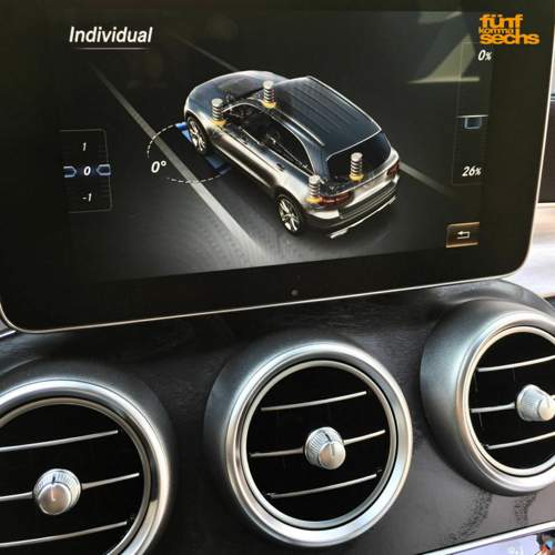

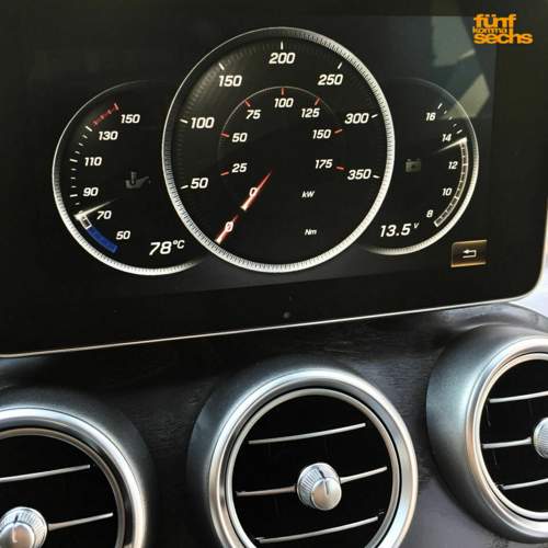

Nachdem ich vor ein paar Tagen die neue Motordatenanzeige gesehen habe, die ab Modelljahr 2016 auch im 205er dabei ist, frage ich mich, ob diese auch für die vorherigen w/s205 nachgerüstet werden kann. Geht's da nur um eine Softwareänderung oder ist das entsprechende Steuergerät auch erst beim neuen Modelljahr verbaut?
Verstehe nicht, warum sowas nützliches (Stichwort Öltemperatur) nicht von Anfang an anbietet/verbaut.
Wo bitte soll denn diese neue Anzeige verbaut sein ? Bei meinem 4 Wochen alten 220d Code 806 definitiv nicht.
Die "Motordatenanzeige" und "Fahrzeugdatenanzeige" ist wohl nur mit SA COMAND verfügbar (und bei AIRMATIC oder im C 450).
Nachgerüstet werden kann sie nicht, da es wohl "Hardware-Änderungen in der Headunit" gab... :-(
X253-comand2
X253-comand1
Wo kann man sie aufrufen? Ich habe einen 250d mit Comand und Airmatic, Code 806.
Muss wohl die Kombi mit Airmatic oder c450 sein, Comand ist bei mir drin. Ok, ich kann aber auch gut ohne die Anzeige leben, da gibt es eher andere kleine Enttäuschungen, siehe Thread "was euch missfällt...." Da es gerade wieder regnet, diese Mistdinger von rubbelnden Scheibenwischern nerven wirklich !
@Guatemala261097 schrieb am 19. Juli 2015 um 15:45:42 Uhr:
Im COMAND unter "Fahrzeug" da findest Du die beiden Darstellungen wie hier am Bespiel des GLC gezeigt.
@creiko Das hat nichts mit dem Motor zu tun, das hat auch ein 200er... musst Du mal schauen unter "Fahrzeug". Ich kann es nicht genau sagen, habe es bisher in allen 2016ern gesehen (hatten aber alle auch mindestens COMAND).

Auch alle GLC (220d, 250d und 250) die ich gefahren bin hatten diese beiden Anzeigemöglichkeiten. (allerdings hatten die alle auch COMAND und das neue AIR BODY CONTROL Fahrwerk)
Danke
Ich habe einen S205 220d, letzten Freitag in Bremen abgeholt, also Code 806. Habe COMAND, kein Airmatic.
Bei mir gibt es nur die Anzeige mit dem Lenkradeinschlag (Bild 2 vom Landgrafen). Die Anzeige mit Tacho usw. gibt es nicht...
