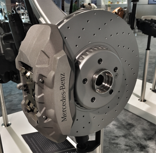

@IXHITMANIX schrieb am 22. April 2015 um 19:15:27 Uhr:
Hast du noch ein Foto von der Bremsanlage?
Können wir drüber nachdenken... mal abwarten was der Preis sein wird! 😉
Foto anbei, 4-Kolben Festsattel (auch aus Leichtmetall) und 360mm Reibring, Verbundbremsscheibe!
W205-bremse-va-c450

Welche Teile muss man denn austauschen vom c400 auf c450 Bremse?
Scheiben klar
Auch Bremsattel/Beläge?
Mit freundlichen Grüßen
BT
Beläge ganz sicher aber Marc meinte auch den Sattel was ich aber noch nicht glauben will so richtig abwarten bis das Auto in Kunderhand is dann gibt es auch Teile für
Unterschied Bremsanlage AMG Line (egal welcher Motor) zu C450 AMG:
AMG Line:
VA - Bremsscheibe 342mm, 4-Kolben Leichtmetall-Festbremssattel
HA - Bremsscheibe 300mm, 1-Kolben Leichtmetall-Faustbremssattel
C450 AMG:
VA - Bremsscheibe 360mm, 4-Kolben Leichtmetall-Festbremssattel
HA - Bremsscheibe 330mm, 1-Kolben Leichtmetall-Faustbremssattel
Bremsscheiben, Bremsbeläge und Bremssättel sind unterschiedlich.
Die Frage für mich ist eigentlich auch, ob an der VA (denn nur darum ginge es mir), auch die Schutzbleche hinter den Scheiben größer dimensioniert sind.
Schaut euch mein Foto oben an, der Bremssattel hat eine deutlich andere Form (und ist größer) als der in der normalen AMG Line. Also leider kein "easy going, easy paying" Job... :-/

Vor allen Dingen sind die auch vernünftig gelocht. Keine Show Lochung wie bei unseren Bremsen. Löcher bis aussen hin. Gruß bw
@big wackel schrieb am 23. April 2015 um 18:43:08 Uhr:
Die "Lochung" ist bei der (normalen) AMG Line und den Bremsscheiben des C450 AMG identisch...
Lediglich der Durchmesser ist minimal größer!
So jedenfalls bei meinem Wagen.

Ich bezog mich auf die Bilder. Die Lochung ist häufiger, kleiner und besser über die Scheibe verteilt. Die Lochabstände sind kleiner, was eine gleichmäßigere Kühlung bedeutet. Gruß bw

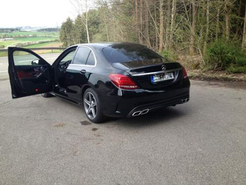

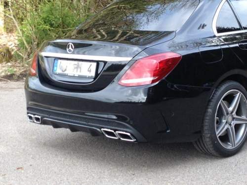

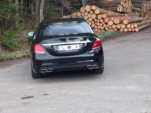

weiß nicht genau ob das hier reinpasst
glaube aber schon.
mein W 205 ist ein C 250 und ich möchte auch nicht
mehr Schein als Sein, aber diese Endrohrblenden
finde ich einfach toll und gut zum AMG-Styling passend.
getreu dem Motto jeder nach seinem Geschmack.
Grüße an Alle

Sieht nicht schlecht aus aber es sind keine originalen oder?
Wo und zu welchem Kurs kann ich diese erhalten 🙂
Danke!

@ IXHITMANIX
orig. C 63
@Merlin200K
... hab's schon im Original gesehen, nicht schlecht...

Wow, ein echter Schaf im Wolfspelz! 😉
Ja, also das sieht in der Tat sehr geil aus, aber eben nur auf einem echten C63. Alles andere ist "möchte gern" und erweckt einen entsprechenden Eindruck.
Ich finde die eckigen "Endpötte" auch schöner. An meinen C204 hätte ich auch lieber eckige Endrohrblenden, aber aus Gründen des Understatements dann tatsächlich nur einflutig...
Die meisten unserer Mitmenschen interessiert es ohnehin einen feuchten Kehricht, ob da nun ein, zwei oder vier Endrohre dranhängen. Hauptsache, es schaut gut aus und es gefällt dem Besitzer!
