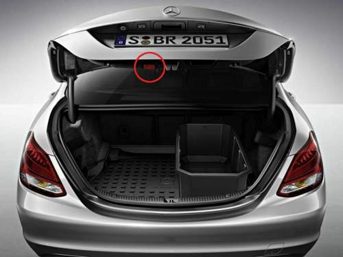

Ich hab ne W205 Mopf Limo, und hab ich Kofferraum schon eine LED seitlich an die Beleuchtung verbaut.
Allerdings hab ich noch im Kofferraumdeckel ein Licht änlich wie die an den Türen unten die so um die Ecke gehen.
Gibt es hierfür auch ein LED Ersatz? Das leuchtet noch in den Kofferraum gelb und rot vom Auto ab wenn der Deckel offen ist. Ich hab noch paar w5w LEDs übrig. Weiß einer ob man dieses Licht auch einfach nur rausklipst?
