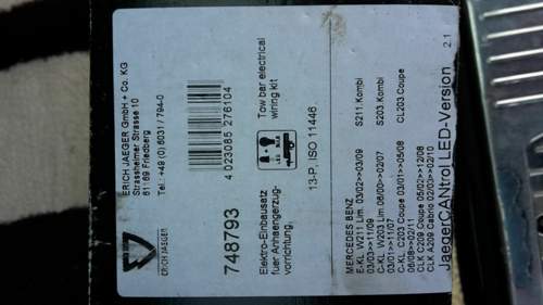

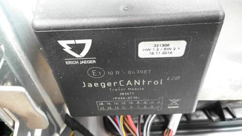

- selbstangebaute AHK 13Polig mit fahrzeugspezifischem Steuergerät von Jäger: JaegerCANtrol LED Version 2.1 (siehe Bilder)
Problemkurzfassung:

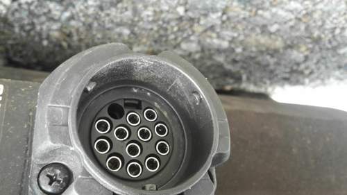

Der AHK Einbau erfolgte in Eigenleistung. Trotz Freischaltung durch SD bei MB-Niederlassung kein Strom an der Dose. Diagnose LED vom AHK-Steuergerät meldet fehlerfreien Status. SD Diagnose weist Unterschied in der CAN-Konfiguration-Sollwert ("nicht vorhanden"😉 zu - Istwert ("vorhanden"😉 auf.
Detailbeschreibung:
Nach erfolgreichem Einbau der AHK erfolgte der Anschluss des Steuergerätes. Die Diagnose LED leuchte sofort auf Grün (fehlerfreier Status). Anschließender Funktionstest mit einem nahegelegenen Hänger erbrachte - kein Licht.
Bei Kumpel mit SD von 11/2018 AHE (Anhängererkennung) auf "vorhanden" programmiert - kein Licht. Dann dachte ich: "ok, ist die Freischaltung vielleicht komplexer".
Habe im Forum was von "SCN-Programmierung", dachte es sei vielleicht was anderes als wir getan haben (Frage an dieser Stelle: Ist dem so?) gelesen und dass diese online mit MB abgeglichen werden muss. Ich bin zweimal von unseren beiden Niederlassungen enttäuscht worden (Absprachen, Kosten, und Leistung), deshalb zu erst meine Anfrage an eine auf MB spezialisierte aber nicht durch MB autorisierte Werkstatt. Sie verwiesen mich an die "offiziellen", weil wohl nur diese Zugriff auf die benötigte Online-Datenbank hätten. Also bin ich zum Freundlichen. Ich musste den Wagen abgeben und konnte nicht dabei sein. Deswegen kann ich nicht exakt wiedergeben was er exakt gemacht hat. Er hat mir beim abholen erklärt, dass online in der Datenbank abgeglichen wird, ob an das Fahrzeug eine AHK angebaut werden darf. Danach wird per SD freigeschalten - was wir ja schon erledigt hatten. Aufgrund des Fehlers hat er alles Rückgängig gemacht, das ZGW (Zentrales Gateway) mit dem neusten Update bespielt und abermals die AHE freigeschalten - kein Licht. Ich habe mir den Diagnoseausdruck (anbei) mitgeben lassen. Dieser weißt eine Differenz zwischen dem CAN-Konfigurations-Sollwert ("nicht vorhanden"😉 zu CAN-Konfigurations-Istwert ("vorhanden"😉 auf. Seine Lösung: Originales Steuergerät von MB einbauen lassen für 1K€ - kommt für mich nicht in Frage.

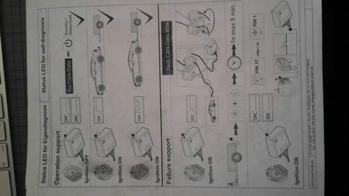

Das Steuergerät von Jäger ist mit einer Diagnose LED ausgestattet. Diese leuchtet beim Einschalten der Zündung für eine Millisekunde Rot und dann sofort Grün - wie es richtig ist (siehe Bild). Das Aufleuchten der roten LED für Bruchteile einer Sekunde werte ich als LED Funktionstest. Allerdings leuchtet sie Grün auch bei ausgeschalteter Zündung, beim Öffnen einer Tür beispielsweise, für ca. 1Sekunde und geht dann aus. Eine fehlerhafte CAN Kommunikation (mindestens bei vertauschten Kabeln) kann das Steuergerät wohl erkennen und über die LED kommunizieren - ersteres scheint nicht der Fall.
Und jetzt kommen wir zum möglicherweise entscheidenden Punkt: Ich habe beim Anschluss des Steuergerätes in der Anleitung übersehen, dass vor Anschluss die Batterie abzuklemmen ist.

Jäger CANtrol Daten
Jäger CANntrol LED
Auswertung Diagnose LED AHE Steuergerät

Kurz zu deindm Problem:
Es funktioniert am Anhänger kein Licht, Blinker, Bremse, ...
Die Anhängerkupplung bzw. die Elektrik muss bzw. funktioniert auch so ohne eine Codierung oder sonst etwas! Habe schon an 2 x W211 -> 1 x W204 und letzte Woche erst am W176 eine Anhängerkupplung bzw. den ESatz von Jäger verbaut alle haben auf Anhieb ohne Codieren funktioniert!
Die Codierung ist nur notwendig wegen z.B. der Parksensoren beim Rückwärtsfahren das diese Deaktiviert werden... Auch eine Defekte Lampe am Anhänger wird ohne Codierung im KI angezeigt...
Überprüfe nochmals genau ob deine Kabel alle richtig eingepinnt sind... Wo hast Du die Kabel eingepinnt?
....Ist richtig Blöd von Dir das Du die Batterie nicht abgeklemmt hast, dadurch könnte das Steuergerät kaputt gegangen sein!
Die kleine Batterie hat damit gar nichts zu tun.
Radiocode musst Du bei Mercedes nach abklemmen der Batterie nie eingeben...
[Von Motor-Talk aus dem Thema 'Kein Strom an Anhängerkupplung nach Selbsteinbau' überführt.]

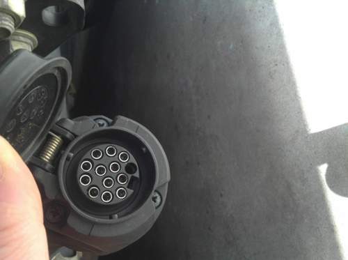

Ich hatte exakt das gleiche Problem. Habe auch den Jäger E-Satz verwendet.
Letztendlich hatte ich das Innenteil der Steckerbuchse nicht weit genug in die Buchse eingeschoben.
Somit konnte keine Verbindung zum Anhänger entstehen.
Vielen Dank für Eure Antworten.
Problem gelöst. Es war wie dikki01 geschrieben hat.
Das Steckerinnenteil war in der Dose nicht richtig eingeklipst. Beim ersten Steckeranschluss habe ich es dann wahrscheinlich nach innen geschoben. So sah es bei mir aus (Bild)
Die Anhängerkennung funktioniert auch.
Besten Dank und einen schönen Sonntagabend!
