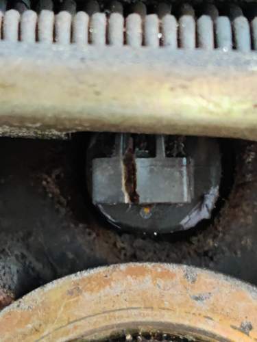

Moin, ich hab nochmal ne blöde Frage. Da ich wegen Rostbehandlung gerade ohnehin hinten die Räder abnehmen müsste, bin ich kurz den extra Schritt gegangen und habe die Trommeln abgenommen um die Sensoren zu checken. Ich bin mir unsicher ob der Sensor hinten links gebrochen ist oder ob der so muss. Aus Bildern werde ich auch nicht schlauer und ich möchte ungern nur dafür nochmal rechts das Rad abnehmen. Kannst du das vielleicht erkennen (oder sonst jemand hier)? Bin mir ziemlich sicher das der gebrochen ist
MfG
@schrolock schrieb am 13. September 2022 um 18:33:23 Uhr:
Ja, der ist hinne!

Da drück ich dir die Daumen, dass du damit die Ursache für die ABS Lampe gefunden hast.
Theo
