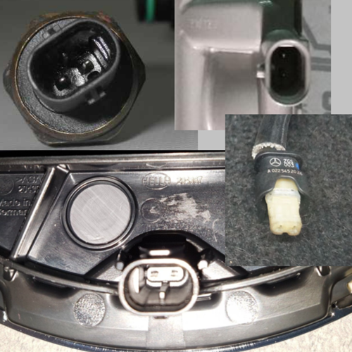

zum Stecker:
wenn die Collage im Anhang meine Augen nicht trüben ist das immer die gleiche Stecker-Kombi...
Das wäre dann diese Steckerbuchse:
A0225452026 Steckerbuchse
A0009823026 Kontakte für Einzelabdichtung 0,75-1 mm²
A0015455080 Dichtung für Einzelabdichtung 0,22-1 mm²
Steckerbuchse-a0225452026

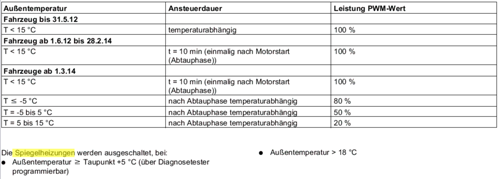

sooo: habe mal etwas bzgl. Ansteuerung der Heizung gegrübelt: die Außenspiegelheizung zu nutzen wäre eine feine Sache (auch wenn man dann Kabel vom STG bis zum Stern legen müsste) - aber die wird mit PWM angesteuert, wodurch eine Relaissteuerung ausscheidet. Und parallel zum Spiegelglas hängen könnte u.U. das TSG schießen (zu hohe Leistung).
Außerdem passen die PWM-Werte nicht ganz (nach der 10 minütigen Abtauphase gibt es keine 100%-Ansteuerung mehr...).
Die Bühne ist für technische Lösungen geöffnet :-)
vG
Martin
Funktionsbeschreibung-spiegelheizung-gf88-79-p-2000fl
