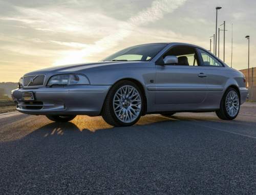

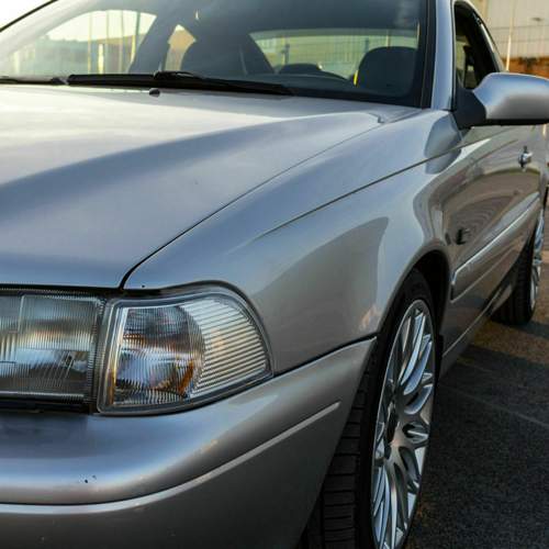

Ich habe auf meinem C70 N 2,5T Eudora 18 zoll Felgen mit HR Distanzscheiben 15 vorne und 20 hinten.
Eingetragen wurde es bei mir per Einzelabnahme beim TÜV nord.
Der Prüfer brauchte dafür die Gutachten der Felgen und die der Distanzscheiben + radbolzen ....damit sichergestellt werden kann das die Felgen auch für das Gewicht ausgelegt sind.
Schleifen tut nix und fahrverhalten ist nicht anders als bei den 16 zöllern.
Für die Eintagung habe ich knapp 200€ bezahlt.
Achso Reifen sind 225/50/18 von Hancook

Die Felgen haben ET49 deshalb die distanzscheiben.
Die Eudora sind Original Volvo BBS Felgen und nicht für den C70 zugelassen....ansonsten hätte ich ja die Einzelabnahme nicht gebraucht.
Ich poste gleich mal 1 Foto von dem Wagen mit den Felgen
Die Abnahme hat ne halbe Std gedauert
Hier die Fotos

Sieht chic aus 😉
