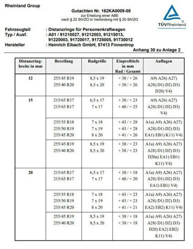

@chevie schrieb am 11. April 2018 um 10:14:53 Uhr:
Die EIBACH-Spurplatten bis 20mm (zum Durchstecken, NICHT die zum anschrauben) haben eine ABE und müssen nicht abgenommen (bzw eingetragen) werden.
Auch wenn eine ABE vorhanden ist kann es sein, das eine Eintragung notwendig ist.
Zum Beispiel in dem Fall wenn 20mm Platten (pro Rad) verbaut werden und 255er Reifen gefahren wird! Sobald der Zusatz A1a) als Auflage in der ABE steht ist eine Abnahme notwendig!
Ich sehe in der ABE nur Eintragungsfrei bis 12mm (pro Rad) bis 215er Reifen noch 15mm (pro Rad). Größere Platten und Reifen sind immer Abnahmepflichtig Link

Hier nun die Richtigstellung......
Ihr hattet alle RECHT und @GTI7-PP-BP hat genau die richtige Stelle des Gutachtens von Eibach zitiert.
Genau dieses "A1a" ist der Grund das die 20mm Distanzscheiben abgenommen werden müssen (mit 255/40 R20 auf 8,5x20).
Ich habe dies heute nachgeholt und der dortige Prüfer wollte es auch erst glauben als er das ganze Gutachten in Papierform (über 100 Seiten) in der Hand halten konnte.
Der Ausdruck ABE ist von Eibach in meinen Augen schon sehr verwirrend.

Bis 12 mm sind die Scheiben ohne Eintragung fahrbar. Es muss nur die ABE mitgeführt werden. Bolzen gibt es auch bei Eibach. Habe direkt bei Eibach bestellt...... es war günstiger als in der Bucht. Schrauben mit Diebstahlschutz gibt unter FelgenschlösserPUNKTde

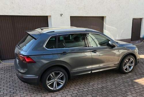

Ja
20mm vorne
25mm hinten

@Koda2 - Das Anschraubsystem (von Eibach) muss aber vom TÜV abgenommen und eingetragen werden. Die ABE ist nur bis zu den 20mm Durchsteckscheiben ausreichend.

Das mit 20/25 mm sieht echt gut aus.
Hab aber die 19zoll sebring Felgen drauf.

Ja wie Chevie das sag ist richtig, eintragen ist ein Plichtprogramm.
Schrauben passen rundum original.
Die 19 Zoll Sebering mit 255/45 hab ich im Winter dauf auch mit den Scheiben....
@Koda2 - Du musst beim Durchstecksystem immer die, in der ABE genannten, längeren Schrauben verwenden. Beim Anschraubsystem bekommst du die Schrauben dazu und befestigt die Räder dann mit den Originalschrauben an den Scheiben.
