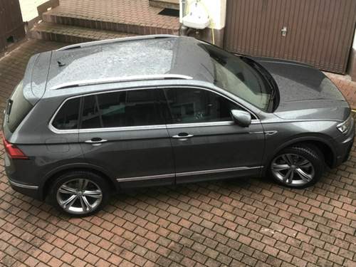

18" Sebring oder 19" Sebring? 25mm je Rad oder je Achse?
19 Zoll mit 255/45 und 25 mm pro Rad
50 mm Achse 25 mm Pro Rad
Ich habe unseren Tiger bisher nur live mit den 18" Winter Sebring gesehen, hätte aber nicht gedacht, dass 25mm je Rad bei den 19" passen, krass.

Mit 20mm pro Rad (40mm pro Achse) bist du auf der sicheren Seite
Passt schon gut so

Danke an Euch beide, das ist in der Tat sehr hilfreich. So kann ich sowohl für die Sommer-Config als auch für die Winter-Config die passenden Maße herleiten.
Hat denn bei den 20mm je Rad (chevie) bzw. 25mm je Rad (Kallki) das Thema "ausreichende Radabdeckung" bei der Abnahme eine Rolle gespielt?
Bei mir nicht, wurde so vom Tüv abgenommen.
Vorne 20 gehen gerade so durch, hinten hätte
man auch 30 mm pro Rad nehmen können.
Gruß Stefan
@SIB6274 schrieb am 11. Februar 2018 um 17:49:00 Uhr:
Ich bin vom Bild-1 von @Kallki ausgegangen. Da ist es mit den 25mm zwar knapp aber er hat es eingetragen bekommen. Wenn ich bedenke das er auch die vorderen 20mm eingetragen bekommen hat (was meiner Meinung nach grenzwertig ist), hat er wohl einen großzügigen Prüfer erwischt. Von daher denke ich das man hinten mit 20mm (pro Rad) auf der sicheren Seite ist. Wenn du 25mm eingetragen bekommst ist es ok, wenn nicht... schickst du deine gebrauchten Scheiben zurück?

Nochmals danke, insbesondere auch für den anderen Bild-Nachweis. Wenn ich mir das so anschaue, finde ich das zwar generell gut, würde es aber selbst für den Sommer wohl bei VA 15mm und HA 20mm je Rad belassen. Ich schau mir den unveränderten Sommer-Look aber erst mal an.
