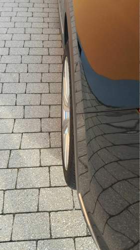

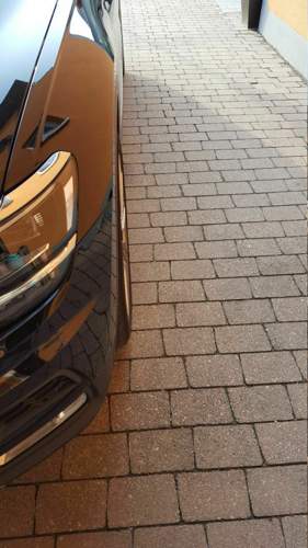

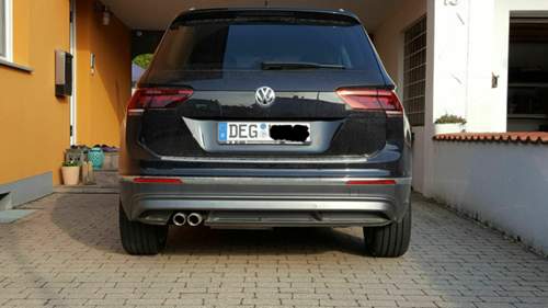

So meine Distanzscheiben sind drinn und abgenommen, vorne 20mm und hinten 24mm pro Achse H&R, mit den Kapstadt 8 x 20 235/55
Alles in allem mit Schrauben und Tüv 223,- Euronen.
Gruß Walter

Habe grade auch die Abnahme machen lassen für 50 Euro. Vorne 15, hinten 20mm pro Rad von Eibach sowohl für Suzukas als auch für die Sebrings. War gar kein Problem, der Prüfer war sehr ordentlich und ging super ohne Vitamin B.
LG

Kannst du bitte Fotos machen / zeigen?
Danke und Gruss
Hab ich auf Seite 12 und 13 gemacht 😉

gute wahl !
auch für mich ist diese kombination 15/20 ausreichend.
eindrücke hier...
