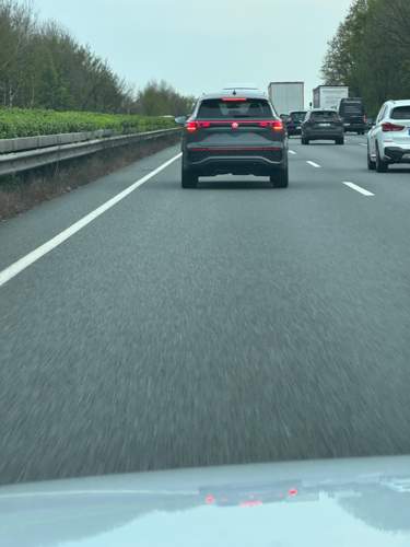

ich habe jetzt die ersten Tayron‘s in der freien Wildbahn gesehen und als ich auf der AB einem hinterher gefahren bin, ist mir aufgefallen, dass die Räder ganz schön tief in den Radkästen stehen.
Hat sich schon jemand mit Distanzscheiben beschäftigt. Bei H&R werden nur für den Tiguan welche angeboten.
Falls sich jemand von Euch mit dem Thema beschäftigt, würde ich mich sehr freuen, wenn wir unser Wissen hier austauschen könnten.
Ich werde mir auf jeden Fall welche zulegen.

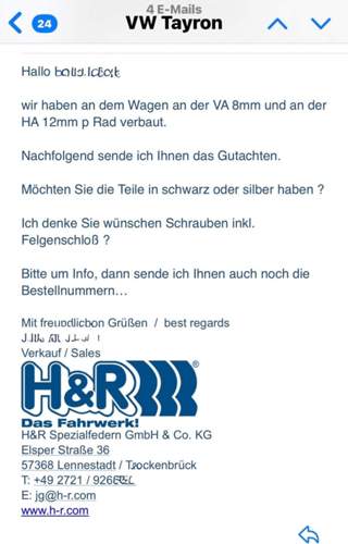

Ich habe mich dirket mit H&R schriftlich ausgetauscht und die haben mir die Konfiguration 24 mm pro Achse hinten und 16 mm pro Achse vorne als max. Lösung ohne Umbauarbeiten genannt. Mehr geht bestimmt aber dann nur mit umlegen der Kotflügelkante und das möchte ich nicht.

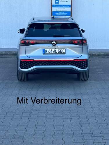

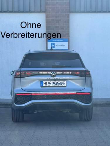

Hallo liebe Forumskollegen,
heute war es endlich so weit, ich habe meine Spurverbreiterung montiert!
Wie versprochen, sende ich euch ein paar Bilder dazu. Auch wenn man den Effekt auf den Fotos vielleicht nicht ganz so gut erkennt, kann ich nur sagen, ich bin absolut begeistert!
Für mich sieht der Tayron jetzt deutlich stimmiger aus und genau so hatte ich mir das vorgestellt. Die Optik passt aus meiner Sicht jetzt einfach besser, und ich bereue den Schritt kein bisschen.
Bin gespannt, wie ihr das seht!
Bild #211518296
Bild #211518299
Bild #211518302

Stimme dir zu. Allerdings kriegt der Hintermann nun noch mehr Steinschläge ab :P

Und wieviel ist es jetzt vorne und hinten?
Zitat:@Daniel0602 schrieb am 13. Mai 2025 um 22:21:39 Uhr:
Zitat:@Schupser schrieb am 13. Mai 2025 um 21:07:33 Uhr:Und wieviel ist es jetzt vorne und hinten?

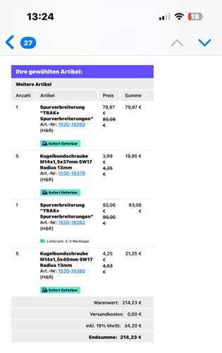

Ich habe mich an die Empfehlung von H&R gehalten.
Hinten sind es 24mm und vorne 16mm pro Achse.

Würde denn auch mehr gehen? Oder was hat H&R gesagt?
Zitat:@Daniel0602 schrieb am 13. Mai 2025 um 22:38:43 Uhr:
Zitat:@Schupser schrieb am 13. Mai 2025 um 22:26:17 Uhr:Würde denn auch mehr gehen? Oder was hat H&R gesagt?
Die haben mir damals diese Antwort auf meine Anfrage geschickt
Bild #211518383
