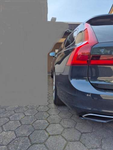

bei 20 mm / Scheibe geht das aber nur mit entsprechender ET an den Felgen. Wieviel ET ist es denn und hast du evtl. mal ein Bild, wie es aussieht ?

Felgengröße:
20" x 8,5"
ET:
47,5 mm
V90
Ist unterm Strich fast wie bei mir.
Ich hab 8x20 ET 42 mit 10mm.
Die geringere ET von 5,5 mm würde deine Felgen um 5,5mm nach außen rücken (die schmalere Felge habe ich nicht eingerechnet). Plus deiner 10mm Scheibe würde der Verbreiterung der15mm Scheiben entsprechen.
Ich hatte 15mm Scheiben drauf, sah gut aus. Aber ich wollte einen glatten Abschluss am Radhaus, darum bin ich auf die zwanziger Scheibe gewechselt. Von oben gesehen sieht man den Rand der Felge.
Mehr würde ohne Kotflügelverbreiterung nicht gehen.
