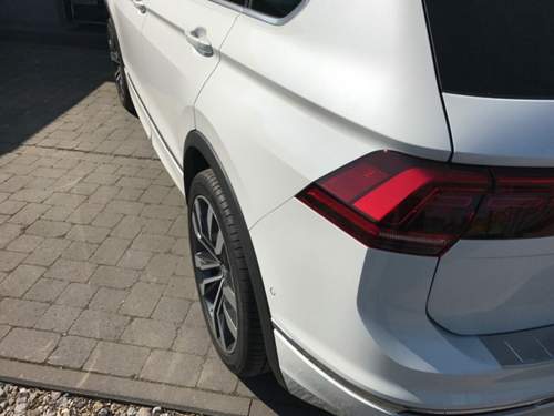

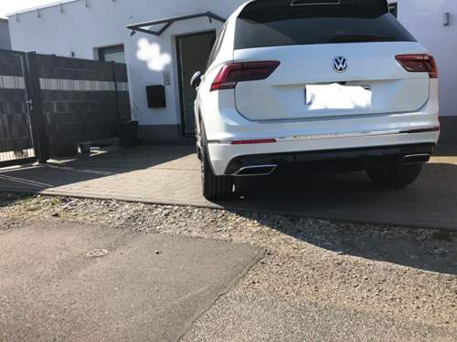

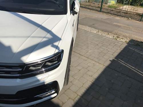

Ich dachte wenn schon denn schon, sieht doch bestimmt 'lecker' aus, oder ? Gibt es Nachteile ? Bin sehr gespannt auf Eure Fach Kommentare !

scheiben samt schrauben gabs für 156 € in der bucht.
abnahme heute schlug mit 55 € zu buche.
montage war eigenleistung ;-)

Habe meine auch drauf machen lassen und beim 🙂 mit TÜV eintragen lassen hinten 20/20 vorne 10/10
Ach so bevor die Frage kommt 😉
254€ Materialkosten von H&R und 60€ Eintragung für alle Original Felgen von VW also Serienbereifung
