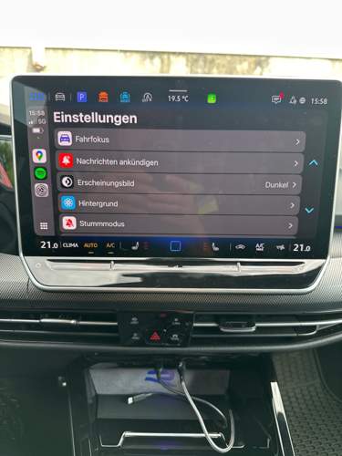

Dass die Navikatte umschaltet ist ein guter hinweis, ich bin derzeit fast ausschließlich mit carplay unterwegs und da schaltet leider gar nix automatisch um.
Den kurzen Weg via Menü runter ziehen hab ich schon gefunden. Aber irgendwie traurig das manuell machen zu müssen.

Es liegt definitiv am passat, gleiches Telefon gleiche einstellungen, Audi A4 (2021) / Skoda Superb (2022) alles easy, funktioniert genau so wie ich es jetzt wieder will.
Und die funktion auf dem telefon schaltet ja in abhängigkeit der Tageszeit auf hell/dunkel um. Ich hötte es aber gern, dass es an das fahrlicht des autos gekoppelt ist. So dass man bspw. Im tunnel nicht angestrahlt wird. So wie es die anderen Autos eben auch können, auch mit carplay.
Aber dann geht das wohl leider nicht.

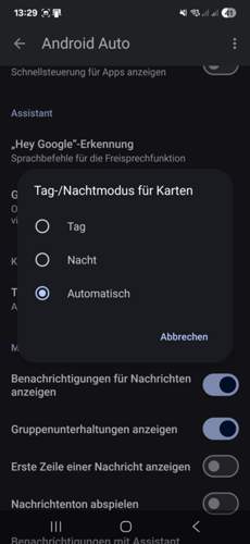

Ich weiß nicht wie das bei CarPlay läuft, aber AndroidAuto speichert Einstellungen fahrzeugabhängig. Ich kann das also auf unterschiedlichen Autos anders einstellen.
Mein Passat wechselt zwischen hell oder dunkel, je nach Licht aus oder an.
Moin Ecke, wechselt er es auch im android auto oder „nur“ in der kartenansicht des vw-navis?
Berechtigte Frage, da ich zuerst ja selbst für Verwirrung diesbzeüglich gesorgt habe :)
Im AndroidAuto (welches ich Full Screen im Passt auf dem zentralen Display habe), habe ich in Maps die Kartenansicht an und den Style auf Automatik. Sobald das Licht an geht, werden die Elemente welche vorher weiß hinterlegt waren, nun schwarz und die Karte ist in einen blau-dunkelgrau Design anstatt im normal bekannten. Wenn ich in der Satelittenansicht bin, verhält es sich anders, hier hat man immer die Satelittenansicht und es wechselt kein Style.
Wichtig ist, dass man am Handy nicht eingestellt hat, dass es Maps passend zur Systemeinstellung hell oder dunkel anzeigen soll. Ich verwende im Android am Handy selbst den Dark-Style, habe Google Maps aber immer im hellen Design, während Android Auto im Automatikmodus genutzt wird.
Das ist ingesamt recht verwirrend, zumal dann im Auto gesetzte Einstellungen im AndroidAuto fahrzeugabhängig nochmal überschrieben werden.
Im Anhang zwei Screenshots, einmal meine Google Maps Einstellung und einmal meine AndroidAuto Karten Einstellung.
