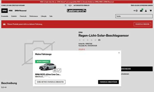

Man sollte bei der Ersatzteilsuche immer eine VIN angeben.
Gibt man die VIN von einem F70 oder einen F74 an, sogar mit 2-Zonen, kommt folgender Hinweis:
Dieses Produkt passt nicht zu deinem Fahrzeug.
Fakt ist, dass es sich um ein Teil mit 4 Sensoren handelt und dieses den Beschlagsensor enthält. Und das ist ja nicht nur beim F74 so...
Stimmt, weil dieses Fahrzeug eine 2 Zonen hat.
Die 1-Zone hat keinen Beschlagsensor.
Desweiteren diskutiere ich mit dir nicht weiter, zumal es in diesem Thread um was anderes geht.

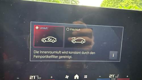

Hier mal drei Fotos von meiner Klimaansicht im Menü, Umlauftanzeige. Die Darstellung mit der Umluftautomatik (Werkseinstellung) kann ich nicht mehr wiederherstellen. Die Klima hat keine Umluftautomatik. Kein Aktivkohlefilter sondern Feinpartikelfilter
Bild #211542927
Bild #211542930
Bild #211542933
Damit sollte das Thema abgeschlossen sein. Fotos wurden auf Nachfrage gepostet
Feinpartikelfilter steht auch bei der 2-Zonen Klima…es ist bei beiden ein Aktivkohlefilter.
Aber mit der Umluftautomatik ist interessant. Diese wird im Gegensatz zum F44 nicht durch einen Sensor, sondern über ein Rechenmodell auf Basis verschiedener Auswertungen gesteuert. Also theoretisch „vorhanden“ und zum Launch nach meinem Wissensstand auch aktiv gewesen.
