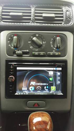

Wenn du doch ein Doppel DIN haben willst. Was auch auf Android basis ist. Dann würde ich dir das S600 empfehlen oder du nimmst das Aktuelle S700 von Icartech. Ich habe damit nur gute Erfahrungen gemacht.
http://www.icar-tech.de/.../index.php?...
Grüße Benni.
PS. Hat Bluetooth, USB Anschluss, Anschlüsse für Sim und Wlan , Anschlüsse für Rückfahrkamera und Monitor, du kannst alle deine Apps aus dem AppStore installieren, schnelle Bildschirm reaktion , Trafic Funktion, CD Laufwerk, Mini und Sd Karten Slot , beim S700 kann man eine Lenkradfernbedienung installieren, und vieles mehr.

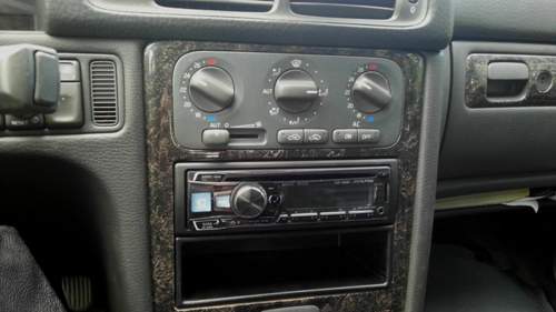

mVorher aber mal nachschauen, wenn ich mich recht entsinne muss zum Einbau eines herkömmlichen 2DIN-Radios ein Teil aus dem Schacht weggefeilt werden, in dem sich die SC-Radios verankern. Der Teil ist auch bei 1DIN-Radios als Unterteilung und Abstützung dienlich.
Kann also sein, dass ein 1DIN-Radio da jetzt eher sehr locker sitzt. So richtig hab ich das selbst bei mir mit vorhandenem Steg nicht fest bekommen.
Als Empfehlung noch: habe jetzt seit einigen Wochen das Alpine CDE-185BT verbaut, das ist echt nicht verkehrt und sieht vor allem auch noch vergleichsweise dezent aus (man kann z.B. die Farbe ziemlich genau anpassen).
Edit: anbei noch ein Bild, wie das dann aussieht im Ergebnis. Der Einbauschacht muss auch nicht original Volvo sein, das ist bei mir z.B. ein ganz einfacher Universal 1DIN-Schacht aus der Bucht.

Hab bei meinem V70 auch das DoppelDin raus und einfach rein und nen Ablagefach aus meinem alten 850er. Da musste nix gefeilt werden. An die Adapter für die Anschlüsse sollte man noch denken?

Ja. Das stimmt aber bei meinen Icartech muss man das nicht. Die passen selbst mit den Schienen für die Originalen Radios gerade so rein. Das Radio sitzt dadurch auch straff und sicher drin. Ohne dann ein Einbaurahmen zu benötigen. Und was auch gut ist. Man muss die Schiene für das originale Radio nicht weg machen. So kann man später das alte bei Verkauf oder sonstiges wieder nutzen.

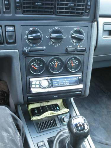

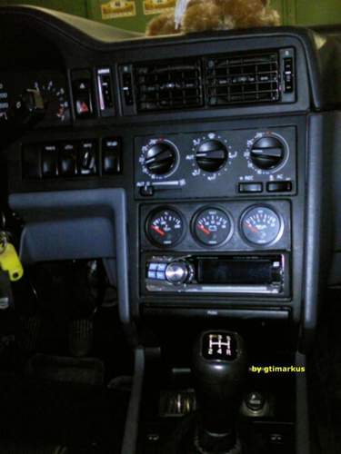

Mach doch was sinnvolles mit dem 2. "gewonnenen" DIN Schacht, so wie ich 😉
Markus
Foto1247
Img-1339
Bild her 😉
