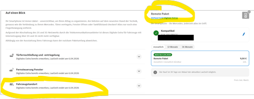

Ich würde gern nach Ablauf der drei Jahre wissen, welche digitalen Pakete ich verlängern muss, um weiterhin in der App den Fahrzeugstandort zu sehen. Die vorliegenden Informationen, welches Paket man dazu braucht sind widersprüchlich. In den digitalen Extras ist "Fahrzeugstandort" unter "Navigation" gelistet (siehe Bild).
Bei den Paketbeschreibungen steht es aber unter "Remote Paket". (siehe anderes Bild)
Was ist nun richtig?

Hallo Eddie
Das Navigationspaket beinhaltet nur alles, was mit der Navigation zu tun hat, also Kartenupdate, Livetraffic, Wetter.
Ladesäulenbelegung, aktueller und Ziel SoC, Ladevorgang, Fahrzeugstatus (Fenster, Türen, Schiebedach, ...), Füllstände, Serviceanzeige, Verbrauch, Vorklimatisierung ... sind ohne extra Dienste verfügbar.
Das Remote Paket beinhaltet dagegen Fernsteuerung des Schlosses und den Fahrzeugstandort.
Ich habe nur das Navigationspaket verlängert. Für den Standort liegt ein AirTag im Handschuhfach.

Hallo Eddie,
mein Merci ist mittlerweile über 4 Jahre alt und ich habe nur das Navigationspaket verlängert.
Die Anzeige vom Fahrzeug Standort funktioniert nicht.

Das Remote-Paket kostet 6 Euro im Monat bei 3 Jahren Laufzeit. Das werden wir uns wohl gönnen.

Noch eine Ergänzung. Der Dienst "Fahrzeugstandort" funktioniert nur, wenn das Auto in der Nähe ist. Wenn man es an an entfernteren Standorten sehen will, muss auch der Dienst "Fahrzeugortung" aktiviert sein.
