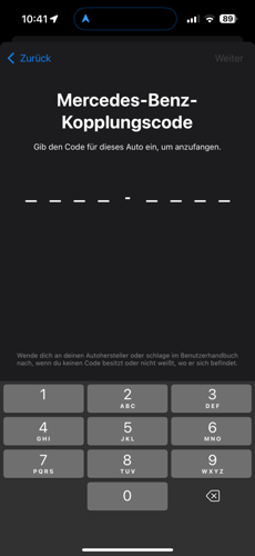

Bleibe im Moment noch am Punkt „Kopplungscode“ hängen, hat jemand den Punkt bereits erfolgreich überwinden können oder einen Code bekommen?

@BMW320ie46 schrieb am 20. August 2025 um 10:45:52 Uhr:
Ich gehe davon aus, dass die Kachel bei dir in der App fehlt, oder??
solange die dort nicht ersichtlich ist. Kannst du es nicht einrichten, ein code wird nicht benötigt, um es einzurichten.
so wie es sich für mich jetzt liest, ist der Dienst für dein Fahrzeug schlichtweg noch nicht ,,freigeschaltet“.
Genau, Kachel fehlt. Sieht leider momentan so aus…
@BMW320ie46 schrieb am 20. August 2025 um 12:09:24 Uhr:
Dann deutet alles darauf hin, dass er nicht am 21.5.25 gebaut wurde, sondern noch das alte änderungsjahr - genau so ist es bei mir auch.
Er ist definitiv im Mai gebaut worden. Das sagen sowohl die FIN als auch der Händler. Habe ich auch schriftlich vorliegen (KW 21-2025). Übe mich jetzt erstmal in Geduld, noch sind keine 24h rum seit dem Update. Vielleicht kommt ja noch was…
