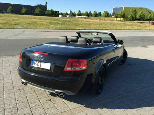

habe in der Suche leider nichts passendes gefunden.
Kann mir jemand sagen, ob der Heckdiffusor von dem Audi S4 Cabrio (Modell B7) mit der 4-flutigen AGA auch an einen Audi S4 Cabrio (Modell B6) passt?
Bekomme nächste Woche eine 4-flutige AGA für meinen und brauche dann einen anderen Diffusor, da der alte von der 2-flutigen AGA nicht passt.

Ich hab den gestern einfach mal bestellt. Wenn er mir nicht gefällt, kann ich ihn ja immer noch zurück schicken.
Zur gegebener Zeit werde ich dann mal Fotos reinsetzen oder berichten
Mein Diffusor ist endlich da. Wird am Wochenende dann mal angebaut. Warte noch auf 2 Parksensoren, die hinten 2 in der Mitte sind defekt. Ich hoffe ich bekomme die ohne Ausbau der Stoßstange getauscht.
Sieht gut aus
Quattro Schriftzug haste aber selber drangemacht oder?
Bin gespannt wie das wirkt, ich hoffe nicht wie der seitliche Aufkleber ;-)
Der "quattro" Schriftzug (Emblem) ist von den neuen Modellen, die das quattro Emblem vorne unten im Grill haben.
So sieht´s jetzt aus:
S4 noch ab.. Denn ist top
Ja, wozu das S4 Emblem??? Ganz klar entfernen.
Wo hast du den Quattroschriftzug her? Ist der selbstklebend?
Wäre ne Überlegung wert, habe aktuell den S4 Diffusor verbaut...
Img-7053
warum nicht gleich den diffusor für zwei endrohre? mit dem originalauspuff sieht das in meinen augen mehr als bescheiden aus. und der quattro schriftzug....sry aber 18 jährigerbilligtuningscheiss...wörthersee lässt grüßen.
hättest dir lieber eine anständige abgasanlage in den orignialdiffusor einbauen sollen. dann klingt der v8 auch wirklich nach v8
aber alles im leben ist geschmackssache, mit wäre das aber mit dem heck jetzt zu peinlich 😉
