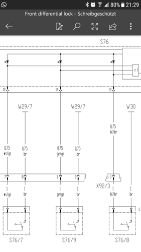

Kann mir jemand helfen. Habe meinen Lüftermotor gewechselt. Musste natürlich meine ganze Front im Innenraum auseinandernehmen. Habe jetzt neuen Lüfter eingebaut und alles wieder zusammen gebaut. Und jetzt gehen meine Differentialsperren nicht. Die orangen Leuchten aber die roten zeigt es nicht an. Hab ich was vergessen oder falsch gemacht? Ich bekomm bald nen Koller.

Wenn die orangen Leuchten an sind, dann ist die "Vorwahl" der Sperren bestätigt, die roten leuchten erst wenn die Sperren eingerückt sind. Im Stand geht das nicht. Fahr mal auf eine Wiese und dreh ein paar Runden im Schnee. Wenn dann immer noch nichts funktioniert dann mal zuerst den Kontaktschalter der VG-Sperre im eingerückten Zustand prüfen.
Weil Logikschaltung zuerst muss das STG das Schaltsignal von der VG-Sperre empfangen dann kann die HA-Sperre geschaltet werden und wenn das Signal der HA-Sperre erkannt wurde dann erst lässt sich die VA-Sperre zuschalten.
Vor Erfindung des STG an dieser Stelle wurde so ziemlich das gleiche erst in der Schaltereinheit selbst dann mit Relais und Diode gemacht.

Bei dir am W463.331 ist es so ähnlich, nur dass alles rein mechanisch im Schalterblock stattfindet.
Mit dem zuschalten der VG-Sperre wird gleichzeitig Spannung an den Eingängen von HA und VA-Sperrenschalter angelegt.
Wenn deine Sperren funktonieren kannst du nur prüfen ob der Kontroll-Schalter am VG oder die Lampe defekt ist. Einfach den Stecker abschrauben und mit einer Brücke die Kontakte im Stecker verbinden.
Leuchtet die Lampe dann ist der Kontrollschalter hin. Leuchtet sie nicht kannst die beiden Kontakte jeweils gegen Masse messen. Einmal muss sich 12 Volt ablesen lassen. Wenn dem so ist dann vom anderen Kontakt den Widerstand gegen Masse messen um zu prüfen ob kein Kabelbruch auf dieser Leitung vorliegt.

Die Spannung für den Schalterblock wird vom Relais K40 geschaltet. Da fehlt mir ein Stück vom Schaltplan. Wenn nach einschalten der Zündung und betätigen des Sperrenschalterblocks die gelben Lampen leuchten, dann muss der Motor nicht laufen. Nur vorher kurz laufen lassen damit der Unterdruck sich in den Speichern aufbaut und die Betätigung der VG-Sperre möglich ist.
vielleicht hilft ein Ausschnitt vom 463331
Gruß Arno

Der Ausschnitt vom Schaltplan nutzt nichts, weil ganz unten rechts sieht man erst K40, aber den weiterführenden Plan habe ich nicht.
