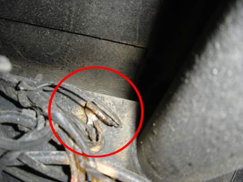

Heute habe ich mal meine Sperren getetest mit der o.a. Methode. Ein Hinterrad aufgebockt, Motor an, Schaltung auf "N", Schalter 1 (der in der Mitte = VG) geschaltet, Leuchte ist gelb. Hinterrad gedreht, sofortiges Einrücken, Schalter leuchtet gelb und rot. So wie es sein muss.
Dann das andere Hinterrad auch hoch, Schalter II (der rechte für die Hinterachssperre) betätigt, Schalter leuchtet gelb. Hinterrad gedreht, sofort einrücken der Achse. Sperre ist also drin. ABER: Rote Diode am Schalter leuchtet nicht.
Das ist so nicht richtig. Was kann das sein? Wenn der Schalter an der Achse kaputt wäre, würde die Sperre doch gar nicht erst einrücken? Oder gibt der Schalter erst das Signal, dass die Sperre eingerückt ist und ist gar nicht für die Auslösung der Sperre zuständig?

In diesem Zustand wo die Kontroll-Lampe für die HA-Sperre rot leuchten sollte und es nicht tut, musst du mal den Schalter am HA-Sperrenkörper prüfen. Der Schaltet die Kontroll-Lampe.
Das ist allemal im Stand einfacher als die VA auch noch anzuheben und nach zuschalten der VA-Sperre und drehen eines Vorderrades auf die Reaktion der Sperre zu warten.

Ich habe dann den Stecker vom Schalter abgeschraubt, Sichtkontrolle war ok, keine Korrosion. Ich habe mir dann gedacht, wenn ich den Stecker einfach überbrücke, müsste die rote Diode leuchten. Tut sie aber nicht. Dann habe ich versucht, Strom zu messen, erst mit einem MM, dann mit einem Prüflämpchen. Kein Strom liegt am Stecker an, obwohl die Taste geschaltet ist. Jetzt bin ich ratlos. Wenn ich mit mit meinem rudimentären Wissen schlussfolgern müsste, würde ich sagen Kabelbruch vom Weg Schalter zum Stecker, oder Steuergerät der Sperrenschalter ist kaputt.

die Rückmeldungen von den Sperren schalten -12VDC,
dafür reicht mein Schaltplanausschnitt. Man kann
jederzeit (Hauptsache Zündung ist ein) den Stecker
(nicht den Schalter) brücken und die rote LED muss
leuchten.

bei Hans Hehl habe ich das hier gefunden:
Sägt man einen defekten 463-Sperrenschalter in der Mitte auf, kann man die Schalterteile entnehmen. Nun zeigt sich auch, warum die Schalter nach etlichen Jahren defekt werden. Der Kontaktwiderstand beträgt dann mehr als 0,5 Ohm. Besonders beim 463 mit der CAN-Bus-Steuerung der Sperren kann dann nicht mehr zwischen LOW- und HIGH-Pegel unterschieden werden.
Kann das evtl. doch bedeutend, dass nicht unbedingt 12V messbar anliegen, bzw. der Schalter rot leuchtet, wenn man den Stecker überbrückt?
Du kannst am Schalter nur den Widerstand messen, geschaltet wird gegen Masse. Sieht man im Schaltplan.
Du kannst nur eine Schaltersimulation am Kabel durchführen indem du die Kontakte im Stecker überbrückst. Dabei passiert nichts anderes als dass du das Kabel zum Schalterblock direkt mit dem Massepunkt verbindest.
Wenn nun ein erhöhter Widerstand beim schalten im Schalter vorliegt, kann man im Schalterblock keine 12 V mehr messen. Die Masse für den HA-Schalter kommt vom Massepunkt am Rahmen links über der Hinterachse.
