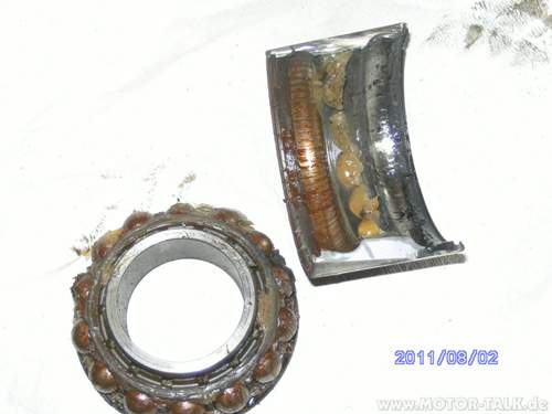

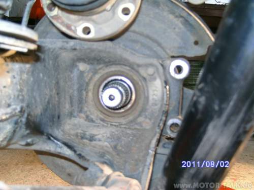

Beide Lager bei mir waren fest und ohne Spiel und trotzdem sehr laut. Beim Zerlegen konnte ich einwandfrei feststellen als die Antriebswelle abgeflanscht und dei Bremsklötze entfernt waren, dass die Radlager laut liefen.
Wenn du ganz sichergehen willst - entferne die Bremsklötze und die Antriebswelle (6 Inbusschrauben) und dann drehe die Bremsscheibe, sollten die Lager hinüber sein so hörst du das.

Doch 😎 wenn du die Antriebswelle abflanscht - dann ist der seitliche Druck weg und die Nabe kann frei drehen, wenn dann auch die Bremsklötze ausgebaut sind. Alles in allem - Arbeit von max. eine halben Stunde und man hat Gewissheit. Sollte die Handbremse das Drehen erschweren so kann auch noch die Bremsscheibe abgenommen werden (1 Schraube an der Bremsscheibe, 2 am Bremssattel)
Das in Bild 2 gezeigte, aufgeschnittene Lager lief auch ohne Spiel mit großer Geräuschentwicklung.
