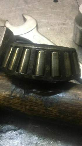

Zitat von mikepilot: "anbei meine diversen Zahnräder , die angegriffen waren"
sehe nur auf einem Bild Zahnräder...allerdings so, dass man keine Aussage zum Tragbild derselben machen kann.
Der Großteil der Bilder zeigt das alte und neue Lager der Eingangswelle.
Laufgeräusche kommen neben dem Eingangslager vor allem von den Kegellagern.
Die sehen mit gezogenen seitlichen Flanschen so aus
Img-4984
