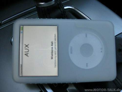

Ich bin gerade nochmal mal ans Auto gegangen: die Ladeanzeige vom Ipod zeigt an das geladen wird (auch ohne Zündschlüssel im Zündschloß) aber warum war vorgestern der Akku leer ?

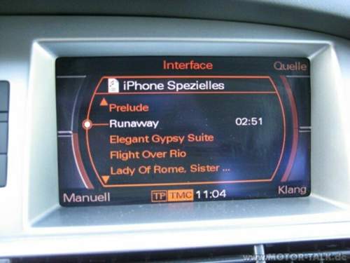

Nochmal zu dem Trackstart-Problem: ich bin gestern abend gegen 19:00 Uhr nach Hause gekommen und es lief gerade Runnaway von Wishbone Asch. Als ich vorhin, nach 17 Stunden, den Zündschlüssel eingesteckt habe ging es genau an der Stelle weiter (Title und auch Interpret ganz hinten im Alphabet) - siehe Bilder.
Ich sitze derzeit arbeitstäglich ca. 60-70 Minuten im Auto und habe den iPod fast immer in Gebrauch wenn es klappt. OK, ich werde das jetzt mal paar Tage beobachten, vorallem die Akkuanzeige, und dann wieder hier berichten.
Anzeige auf MMI-Monitor
Anzeige auf iPod
