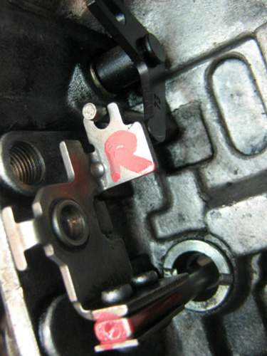

Habe den Unterbodenschutz ausgebaut und beobachtet, wo der Dieselverlust herkommt. Tatsächlich leckt er an der Einspritzpumpe am Dichtungsring des Stopphebels. Weiss jemand, ob es die Dichtung einzeln gibt?
Ja, meines Wissens bei Monopoel.de
Ich hab email Kontakt mit einem von denen gehabt, der hat 12 w124 diesel und ist nett
Gerade letzte Woche diesen O-Ring an nem 200D gewechselt. Dort lautet die Teilenummer A0099978148 (so jedenfalls auf dem Kassenbon - passt aber auch zu den Angaben auf diversen Mercedes-Teile-Seiten) und kostete bei Bosch etwas über 5 Euro. Für nen O-Ring... Ist aber anscheinend irgendein besonderes Maß, deshalb habe ich die Kröte geschluckt.
Beim Wechsel ganz besonders aufpassen, dass die Stophebelwelle nicht in die Einspritzpumpe gedrückt wird (nichtmal ein paar Millimeter!) - sonst kann es (jedenfalls beim 200D) passieren, dass sich ein Hebelarm im Gehäuse der Pumpe hinter die Mechanik der Regelstange legt und/oder sie blockiert - und dann lässt sich der Motor nicht mehr ausschalten - und dreht am Anschlag bis zum Tod. Ich spreche aus Erfahrung und suche gerade einen Austauschmotor...
Gute Anleitungen bietet das mb124-Forum (Threads: "Wechsel des Stopphebelwellen-O-ringes" und "Diesel Einspritzpumpe: Öl tritt bei Stophebel aus...wie abdichten?"😉
Und zur Mechanik von "in der Pumpe" gibt es ein paar Bilder bei den 124er Freunden (Thread: "Einspritzpumpe undicht"😉. Keine Ahnung, ob man das hier auch verlinken dürfte, aber mit den Informationen sollte man die Threads auch so finden.
Sicher, dass es Diesel ist?
Meines Wissens nach dichtet der O-Ring der Stopphebelwelle gegen den Motorölkreislauf ab.
Diesel kommt er von der Vorförderpumpe, Anschlüsse oder Schläuche von Vor- und Rücklauf oder eben von Druckventilhaltern.
Siehe Fotos !
http://forum.mb124.de/read.php?1,907931,908071#msg-908071
Regelstange-stellung-stop
Regelstange-stellung-volllast
Regelstange-so-nicht
