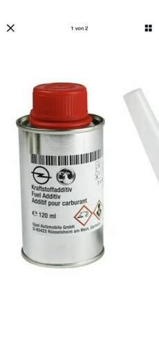

Achso deswegen wird bei Opel Benziner zwingend vom Hersteller ein additiv verwendet, nicht alle Motoren,
Und 10-20 Sekunden nachlaufen lassen macht man nur wenn der Turbo mal kurz vorher ein wenig beansprucht wurde sonst nicht, dient dazu zum verhindern das Verkokungen des Öls im Bereich des Laders entstehen wegen der hohen öltemperatur. Und es gibt Reiniger die sind zugelassen von den Herstellern.
Es gibt Motoren die nur mit Additiv vom Hersteller im Alltag überlebensfähig sind?!
Wenn ja, das ist keine Meisterleistung.
Jap, einige von den neuen Benziner von Opel, die dürfen ohne das additiv nicht rausgegeben werden
Und da haben wir es schon mit Freigabe!
