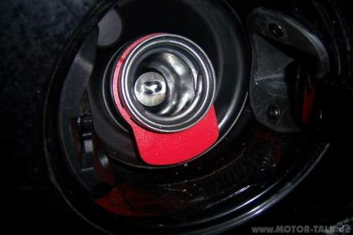

Ich werde morgen mal in den Rüssel schauen und ein Foto machen !!
................würde aber sagen das ich bei meinem so Etwas sehe.😕

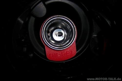

Das Ding ist ja auch sinnvoll, wie man hier sieht.
Wäre nett, wenn einer von Euch hier ein Bild posten würde.
Vielen Dank
Hier kommt mein Foto ..................ist noch ganz warm 😁
........und man kann ganz deutlich diese Klappe erkennen.
Tante Edit; ich hoffe Dir etwas geholfen zu haben.
.......und berichte mal weiter !!
