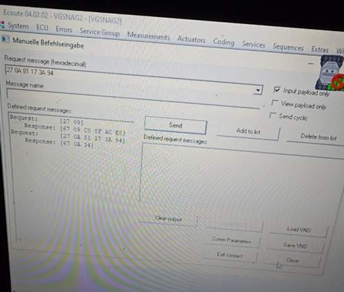

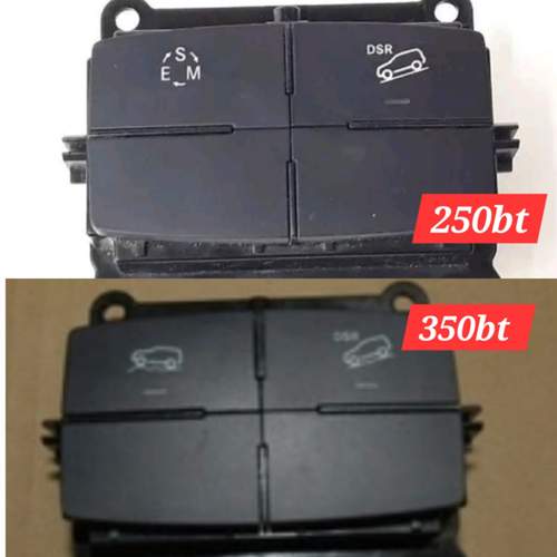

Habe eine Weile nach dem 7g+ gesucht, was die Codierung angeht. Es scheint, dass der 250 Bluetec Optionen für das Getriebe E-S-M hat, während der 350 Bluetec das nicht hat. Heute habe ich den Schalter von einem 250BT gekauft und werde ihn auf meinem 350BT installieren und versuchen, die E-S-M-A-Modi mit VGS Manager zu codieren. Ich nehme den 250bt-Schalter, weil er keine Airmatic-Einstellungen hat und meiner kein Airmatic hat. Andere Leute mit Airmatic haben den Schalter der AMG-Variante verwendet.
Den Schalter braucht man nicht, die Funktion steht auch ohne Schalter Wechsel, zur Verfügung, nach der Codierung.
Ist nur für das Ego und die Optik
Die Funktion ist für das Ego? Oder der Schalter?
Du kannst auch mit dem Alten Schalter, auf alle 3 umstellen

Sie meinen also, dass der Fahrmodus nach der Codierung mit dem vorhandenen Schalter neben dem DSR geändert werden kann? Lohnt sich die Codierung? Ich habe Zugriff auf Vediamo und konnte heute die ECU entsperren. Ich habe auch Zugriff auf VGS Manager 1.6, also denke ich, dass ich alles habe, was ich brauche, und habe auf den Schalter gewartet.

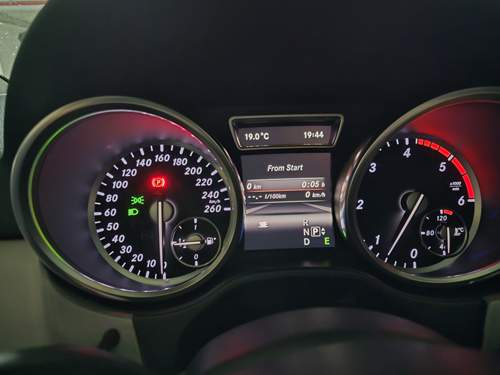

Erfolg! Habe die Codierung durchgeführt und es hat die Standardeinstellung auf E umgeschaltet. Durch die Verwendung der Taste ändert sich der Modus nicht und seine Funktion hat sich nicht geändert. Als nächstes kommt die Taste, für die ich mir morgen etwas Zeit nehmen werde

Verschiedene Getriebemodi, unterschiedliches Schaltverhalten. In E ist es im Economy-Modus, der Werkseinstellung, und schaltet sehr träge, in M ??ist es der permanente manuelle Modus, in S ist es i. Sport mit aggressiverem Schalten und längerem Halten der Gänge, A ist Agilität und entspricht S+, also noch härter als der S-Modus.
