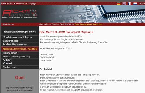

Betroffen waren bisher nur Merivas von 2015 bis 2017. Da der Meriva bis 2017 gebaut wurde, wurde die Software evtl. 2015 "verschlimmbessert".
Gibt es auch ältere Merivas mit den Problemen bzw. evtl. kann Wout Bouman hier antworten, sie lesen ja mit?
Habe gerade nochmal kurz im Internet gestöbert, siehe Anhang. Meine Vermutung könnte richtig sein, da Rickim Merivas ab Baujahr 2015 repariert...

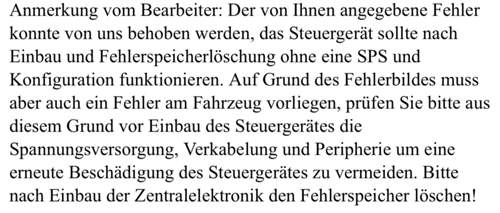

Ich habe das BCM zu ECU geschickt und auch wieder bekommen.
Eingebaut habe ich es auch schon. Bevor ich starte wollte ich mich noch einmal hier belesen.
Auf dem Reparaturprotokoll stand, das Aufgrund des Fehlerbildes auch ein Fehler am Fahrzeug vorliegen kann und ich die Spannungsversorgung, Verkabelung und Peripherie prüfen soll um einen erneuten Schaden zu vermeiden.
Ich hatte dann dort angerufen und die meinten, das der Grundfehler eine Unterspannung des BCM war und sich deshalb die Software überschrieben hat.
Meine Frage. Seid ihr alle nach dem BCM Einbau (nach der Reparatur von ECU) dann gleich gefahren oder hat noch jemand irgendwas geprüft?
Was ich komisch finde ist, wenn im Winter das Auto schlecht anspringt oder sogar die Batterie platt ist, kann sich doch nicht gleich der Software Stand vom BCM ändern, oder?
Meins war ja auch bei ECU, allerdings über eine freie Werkstatt. Den Hinweis habe ich nicht bekommen.
Hier mal der Text den ich bekommen habe.
Hallo,so einen ähnlichen hinweis ,nach Reparatur bei ECU hatte ich ,wenn ich mich recht erinnere ,auch..Nach dem Einbau haben ein paar Sachen herumgesponnen ,Kurvenlicht defekt oder so ähnlich.Habe dann gestartet und nach einiger Laufzeit ,noch vor dem ersten mal fahren,sind die Fehlermeldungen dann verschwunden.
Mit dem anspringen wenn das Auto einige zeit nicht in Betrieb war kenne ich auch.Ich habe vor der Reparatur den Ruhestrom gemessen ,nach ca. 15 min Fahrzeug abgestellt,der lag bei einem halben Ampere,hier wird natürlich die Batterie schön langsam leergesaugt. Nach der Rep.kontrolliert ,Ruhestrom bei ca. 25 ma.Bin nach der Rep.bei ECU jetzt ca. 25000 km ohne Probleme gefahren.
