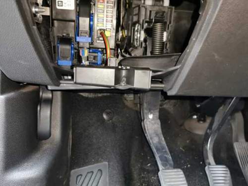

ein Tipp aus dem niederländischen Forum zu diesem Thema,
als Alternative zum "Notbehelf" Batterie abklemmen:
rotgrünes Kabel aus dem BCM abziehen (paar Minuten analog Batterie) siehe Bild!
Meriva-bcm
Bevor ihr den Stecker durch gleichzeitiges Reindrücken einer Rastnase herausziehen könnt, müsst ihr eine Lasche in eure Richtung herausziehen. Damit wird der Stecker gesichert. Die ersten Male war es etwas fummelig, klappt inzwischen ohne hinzusehen vom Fahrersitz aus.
