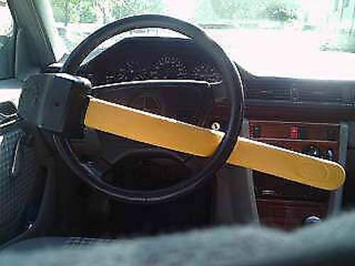

@shardlake schrieb am 19. Mai 2021 um 17:46:09 Uhr:
Bei den Lenkradkrallen reicht es aus, mit einem Bolzenschneider das Lenkrad zu durchtrennen.

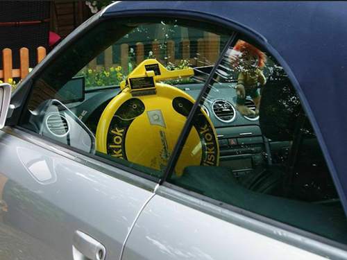

So einfach geht das bei der Stoplock Pro nicht, auch wenn das Lenkrad bei so einer Lenkradsperre der Schwachpunkt bleibt. Die Stoplock Pro ist aber in einem Praxistest in England vertreten gewesen, bei dem ein Profi-Team aus zwei Leuten den Diebstahlsperren zu Leibe rückte. Ergebnis:
The eventual removal came from a mix of lock and wheel attack, and we had to make plenty of noise.
Da hat folglich ein Bolzenschneider nicht gereicht, denn der macht nicht "plenty of noise". Und mit einem Bolzenschneider würde das Lenkrad an gleich zwei Stellen durchschnitten werden müssen, um diese Sperre loszuwerden.
Allerdings lag die Stoplock Pro nur auf Platz 3. Am besten hat die Disklok abgeschnitten, die das Lenkrad komplett umschließt, Foto unten. Öffnungszeit bei der Disklok: 2 Minuten. Kürzeste Öffnungszeit bei einer Billig-Lenkradsperre im selben Test: 3 Sekunden, und zwar ohne Werkzeug.
