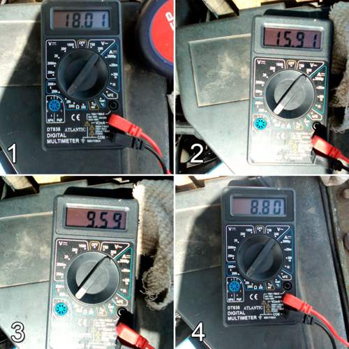

Chris,bei der Ansteuerungspannung des Zündmodul gibt es ja nur Strom drauf und Strom weg.
Allenfalls für Zauberer, die Wellenformen lesen und analysieren können - mit einem Oszilloskop identifizieren diese Zauberer solche Probleme in 5 Minuten!
Es reichte aus,
das MULTI in der + 12 V Leitung anzuschließen,
die den gewollten Kurzschluss der Zündspule versorgt und sich die von der Zündanlage erzeugten Störungen genauer anzusehen.
Eine solche Fehlfunktion lässt sich problemlos mit Hilfe eines Voltmeters feststellen, wobei eine 24 V / 21 W-Glühlampe parallel zu den Sonden als Lastwiderstand geschaltet wird (die 24 V blendet weniger).

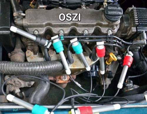

Für ein Oszi benötigt man mindestens 3 Abnehmer an den Zündkabeln um diese 3 Zylinder miteinander vergleichen zu können und diese Abnehmer sollten immer an der gleichen Zündkabelposition verbaut werden,
was bei kurzen Zündkabeln schlecht möglich ist!
