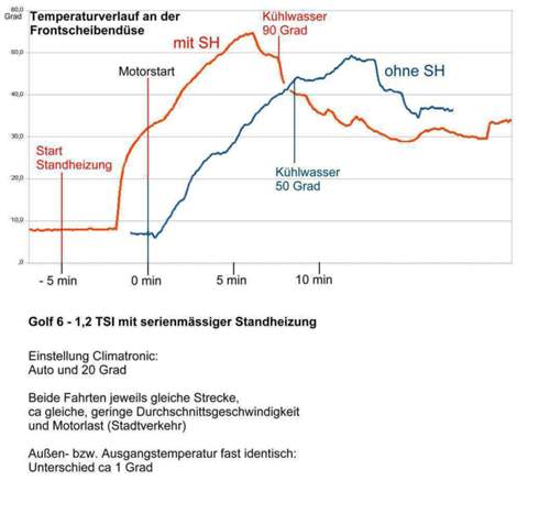

Ein Benzinzuheizer ist normal nicht vorhanden und bei meinen Angaben beziehe ich mich in diesem Fall natürlich auf den Betrieb ohne Zuheizerfunktion.
Ein Benzinzuheizer würde ohnehin schon fast 1 Minute ab Motorstart brauchen, bis der Wärme liefern kann.
Aus der SSP für den alten 1,2TSI-Motor (EA111) kann man schließen, dass die Wapu ab 30Grad Kühlmitteltemperatur bei Wärmeanforderung eingeschaltet wird.
Im Anhang kannst du mal 2 Austritts-Temperaturverläufe sehen. Einmal mit Standheizung und einmal ohne Hilfe der Standheizung. Dazu die Angaben, wann die analoge KW-Temperaturanzeige 50 und 90Grad anzeigt.

Ich dachte an nen elektrischen, aber wie dem auch sei. ich denke interessant wird die Blockinnentemperatur sein, aber die existiert vermutlich nur als Modell in der Motorsteuerung. Bei stehender Pumpe ist die Auslasstemperatur ja nicht aussagekräftig.
Und zu den Batterien, ist sicherlich ne Schwachstelle des Systems, aber wieviel das ausmacht ist dann halt die Frage. Soweit ich weiß wird aber auch, je älter die Batterie ist, SS immer häufiger deaktiviert.

Die 1,2 oder 1,4TSI's haben in normalen Pkw's keinen Zuheizer. Weder elektrisch noch kraftstoffbetrieben.
Wenn durch den Batteriezustand S&S weniger oft statt findet, ist die Batterie eben nicht mehr in der Lage, die typgeprüfte Spritspartechnik mit der der amtliche Verbrauchsmesszyklus absolviert wird, zu bedienen.
Das ist dann eine Funktionsstörung und daher ein Mangel, der normalweise behoben werden muss und das geht i.d.R. nur durch einen Batterietausch.
