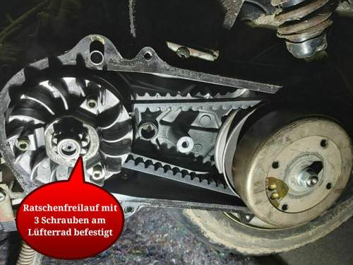

Die Riemenscheibe dreht ab!
Ich habe schon länger ein Problem mit meinem TGB Ergon 50 undzwar dreht sich beim Fahren immer die Riemenscheibe ab und der Roller macht Geräusche welche einen denken lassen das das Teil gleich hochgeht.
Wenn man sie wieder drauf dreht passiert das gleiche wieder, brauche Hilfe danke für die Antworten schonmal im vorraus!

Ist erledigt habe einfach die Riemenscheibe blockiert und dann mit ner Rohrzange festgezogen bis es geklackt hat.
@matse201
Du hast aber schon bemerkt, daß die Mutter ein Linksgewinde hat. Da haste mit so manch einem Drehmomentschlüssel ein kleines Problem, weil der Auslöseklack beim Festziehen nicht ertönt. 😁
Gruß Wolfi
Bei ihm war es eine Rohrzange die geklackt hat als sie über die Mutter gesprungen ist.

Schon passiert die Riemenscheibe ist wieder ab, was soll ich machen kann mir jemand eine Anleitung für einen Anfänger schreiben?

@matse201 schrieb am 18. März 2020 um 15:34:33 Uhr:
Hi Matse,
ein “ordentliches“ YT-Video für exakt dein Rollermodell zu finden, das wird schwer bis nahezu unmöglich. 🙁
Das liegt an deinem Kickstartermechanismus in Verbindung mit dem Linksgewinde der Variomutter. Der Ratschenfreilauf ist bei deinem Roller mit drei Schrauben am Lüfterrad festgeschraubt und muß selbstverständlich zunächst abgeschraubt werden, bevor du überhaupt an die Befestigungsmutter des Lüfterrades rankommst.
Mir kommt gerade ein “schlimmer“ Verdacht: Du hattest doch hoffenlich den Ratschenfreilauf mit den drei Schrauben ab und die dahinter liegende Mutter mit dem Linksgewinde festgezogen.
Gruß Wolfi

Wo sollten da 3 schrauben sein.

Schau' dir das YT-Video an, welches ich in diesem Beitrag mal verlinkt habe.
Der dortige Schrauber ist zwar kein “Experte“, aber du bekommst einen Einblick, wie die Mechanik aufgebaut ist.
Gruß Wolfi
Und da ist auch keine Mutter hinter der Riemenscheibe.

@matse201 schrieb am 18. März 2020 um 16:11:49 Uhr:
Oha, wenn du die 3 Inbusschrauben auf deinem eigenen Foto nicht siehst, mit denen der Ratschenfreilauf an die Lüfterscheibe geschraubt ist, dann ab in eine Werkstatt mit deinem Roller.
Gruß Wolfi
PS: Mein schlimmer Verdacht hat sich mehr als bestätigt. Du hast mit der Rohrzange am Zahnrad des Ratschenfreilaufs hantiert, anstatt die dahintersitzende Variomutter mit dem Linksgewinde festzuziehen. Daher hast du wohl nur Bahnhof verstanden.
Jetzt hab ich gerallt 🙂 mit dem Ratschenfreilauf.
Ich finde da aber keine Mutter da ist diese Scheibe und direkt dahinter der Riemen.
Kannst du mir nochmal auf einem meiner Bilder zeigen wo die Variomutter sitzt?
