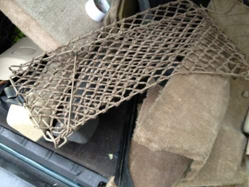

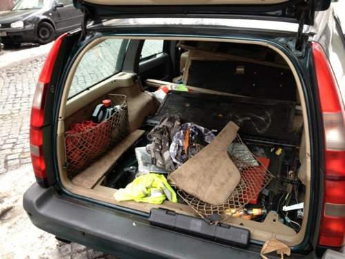

Im Sommer hatte sich Paaddy angekündigt das er seinem 850er Limo schlachtet nach dem Getriebeschaden. Die hat die von mir gesuchte beige Ausstattung. Leider eine Limo also ab der C-Säule nicht zu gebrauchen. Da habe ich mich auf der Suche nach dem Kofferraum gemacht.
Im Dezember habe ich dann fündig geworden aus einem V70 TDI der in der Gegend von Paderborn geschlachtet wird. Von dem habe ich dann preiswert den ganzen Kofferrauminhalt bekommen (Spedition) inkl. die Mittelarmlehne im Beige mit Getränkehalter ;). Leider habe ich meine Liste doof formuliert sodass ich die C-Säulen Verkleidungen nicht dabei hatte was aber auch nicht dramatisch ist da diese nicht so teuer sind. Der Kofferraum wurde "auf der Stelle" umgebaut. Die LaRa war leider defekt aber nicht weiter schlimm da ich das Lara-Fix Set hatte und alles ist bestens. Das geniale dabei: die seitlichen Netze waren dabei.

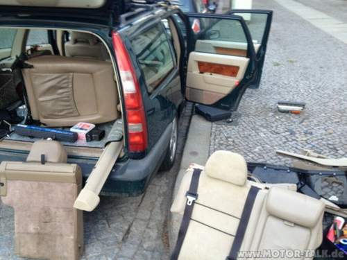

Am Wochenende habe ich mich auf dem Weg nach Bayern gemacht um die Sachen von Paaddy abzuholen. Da hat alles wunderbar geklappt nochmals besten Dank für die nette Verpflegung :)
In Berlin angekommen habe ich dann alles ausgepackt und die Mittelkonsole schon umgebaut. Die Limo ist MJ93 wo die Mittelkonsole leicht anders ist, der Deckel mit Getränkehalter aus dem V70 hat nicht richtig geschlossen. Da meine Mittelarmlehne auch "getunt" ist (2 weiter Autodown Relais), Sitzheizung hinten, Ziganzünder hinten) habe ich mich entschieden den schwarzen mittleren Teil zu übernehmen (sind 6 Torx Schrauben). Den Fach habe ich auch umgebaut da er bei MJ93 deutlich kleiner ist. Die Durchführung für den Schaltsack war beim 93er Automat viel grösser (etwa 1cm in alle Richtungen) sodass es auch so nicht gepasst hätte. Komischerweise hatte der 93er 4 Plätze für die Schalter wo mein 93er nur 3 hat. Somit muss bei einem Umbau auf Automatik das Teil ausgewechselt werden nehme ich an :D
Was auch nicht passt ist die obere Verkleidung die zwischen der B und C-Säule verläuft, die ist bei der Limo kürzer.
Das A-Brett wurde leider vom Vorbesitzer richtig vergewaltigt vor Paady's Zeit denke ich mal :D (wurde schon mal ausgebaut wegen den abgebrochenen Halterungen an der Spritzwand und notdürftig repariert). Nach Begutachtung des Teiles habe ich mich entschieden nur die Beige Teile zu übernehmen und in meinem umbauen. Dies wird wahrscheinlich nächstes Wochenende passieren. Dann werde ich auch berichten ob es passt oder nicht.
Der Teppich wird auch bei der A-Brett Aktion ausgetauscht. Die Türpappen werden am Ende kommen ich werde noch die Türen mit Bitumenmatten verkleben vorher.

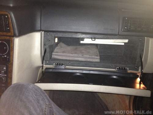

Das Handschuhfach hängt :eek::D
Gruß, ein Nörgler
Themenstarteram 8. Februar 2013 um 18:10
Ja das eine Scharnier ist fast im Nirvana angekommen leider...na ja ich kann damit leben.

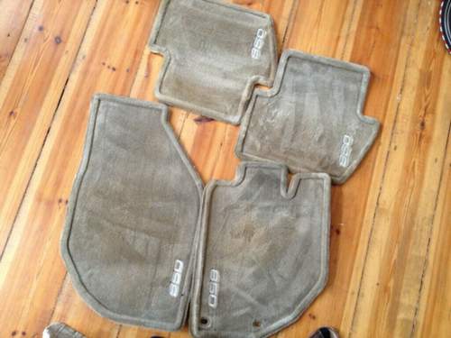

Und ein weiteren Teil des Puzzles wurde soeben angeliefert :)
Gummimatten kommen auch die Tage in passenden Beige.
Was komisch ist das die Matte für die Beifahrerseite keine Löcher hat für den Befestigungssatz der Fahrer schon. Auf beide steht das sie für den US Markt hergestellt worden sind...:confused:
2013-02-27-12-40-41
Lookst Du for example mal Ebucht-Angebot 260953389666 in Rhode Island, USA ... with Löchers für dreiver and co-dreiver. That ham die forgotten to mach rin ... für sure ;)
Greetings
NoGolf
Themenstarteram 27. Februar 2013 um 13:12
Das sind aber die späteren Modelle die mit dem Volvo Schriftzug. Die hatte ich aber in grau.
Die Löcher für die Befestigung sind auch anders. Bei mir hat es noch eine schöne Plastik Umrandung die alten die ich hatte hatten nur 2 einfache Löcher...
2013-02-27-13-08-29
sorry ... hab ich overseen ... but hier: 160979111024
Nur: there ham se the Löcher auch "vergessen"
Scheint also in USA normal zu sein!?
NoGolf
Themenstarteram 27. Februar 2013 um 13:21
NoGolf
Genau so sind sie...strange...na ja ich habe den Befestigungssatz wieder raus genommen auf der Beifahrerseite.
Tipp: frag mal EIGEN2 ... der hat bestimmt noch 2 Löcher aus´m Schlachter über ;) (mich wundert eh, dass ich noch kein "hab ich" gehört hab) :D
NoGolf

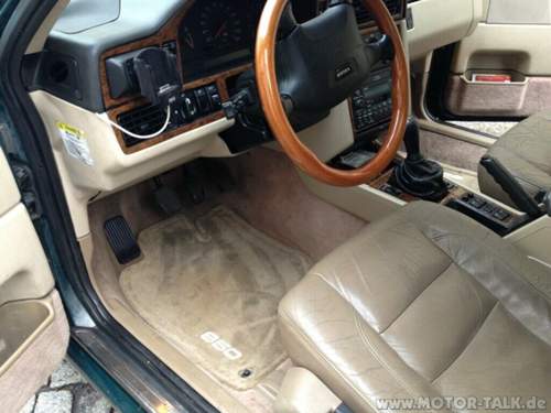

Themenstarteram 24. Mai 2013 um 6:37

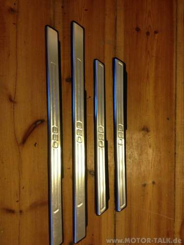

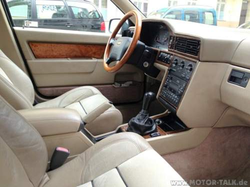

Bin (fast) mit dem Umbau fertig. Es fehlen noch 2 Lautsprechergitter in Beige für das Armaturenbrett.
Was noch in der Zwischenzeit umgebaut wurde:
Hatte die Gelegenheit einen 850 R mehr oder weniger zu schlachten und daraus wurden etliche Sachen übernommen:
- Alcantara Sitzgarnitur(beige)
- Einstiegleisten mit 850er Schriftzug
- A-Brett Deckel in beige
- Handbremsgriff mit Leder bezogen
Dann wurde gestern und vorgestern der Dachhimmel mit Alcantara bezogen da er recht fertig war (danke nochmal an Johnny für den Ensatz ;) )
Schalblock wurde komplett ausgetauscht da die Halterung vom Schaltsack gebrochen war. Den hatte ich dann gleich mit Beige getönt.
Cristian

Scheiße sieht das Edel aus.
Hast Du echt klasse gemacht scutyde, gefällt mir wirklich.
Themenstarteram 24. Mai 2013 um 6:44
Danke :) bin noch unschlüssig ob ich ein Beige Holzlenkrad mit beigen Airbag verbaue um den "Couture" fertig zu machen :)
am 24. Mai 2013 um 7:28
Die Aktion mit dem Himmel ist klasse.
Lässt sich das Material so dehnen das es sich faltenfrei aufkleben lässt oder musstest du mit nem Dampfbügler nachhelfen ??
Themenstarteram 24. Mai 2013 um 7:39
Das Stoff gibt leider nicht nach eigentlich...es ging auch ohne Dampfbügler. Die Falten die entstehen sind im Randbereich wo sowieso die Plastikabdeckung drüber ist und man merkt sie nicht.
Ich habe den originalen Bezug nicht abgemacht und dieser gibt ein bisschen Spielraum da er weich ist.
Die ursprüngliche Idee für die Aktion hatte ich vor ein paar Jahren bei einem Niederländer gesehen. Der hatte allerdings den Bezug abgemacht.
Beim Sonnendach habe ich den Bezug abgezogen da ich Angst hatte das der zu dick wird und reiben wird an der Schienenführung.
