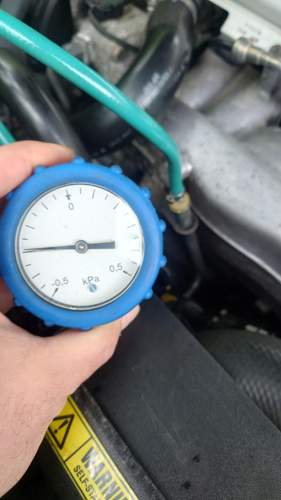

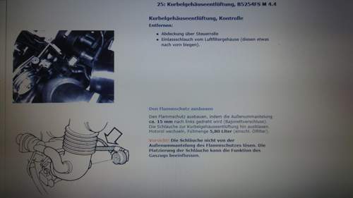

Ich habe mich gestern auch Mal mit diesem Thema beschäftigt und wie man das "messen" kann. Ich hatte im ViDA gesehen das man eine zugesetzte Ölfalle wohl tatsächlich mit dem Unterdruck, gemessen am Rohr des Ölpeilstabes, bestimmen kann. Ich hatte ja vor einer Weile schon hier im Forum gefragt, ob jemand einen Hersteller ganz feiner Manometer kennt, um mir dieses Messgerät selbst zu bauen. So richtig bin ich aber nicht fündig geworden. Es geht hier um einen einstelligen millibar Bereich. Ich bin dann irgendwann über das originale Messgerät von Volvo gestolpert und habe es gekauft.
Ich habe, so wie Volvo den Messaufbau beschreibt, den Wagen warm gefahren, alle Verbraucher ausgeschaltet und im Leerlauf laufen lassen. Gemessen habe ich zwischen -0,35 und -0,4kPa. Der Zeiger flattert etwas. Volvo schreibt, bei einem Messwert, von mehr als -0,2kPa ist die Kurbelwellengehäuseentlüftung frei. Messwerte gegen 0 oder sogar im positiven Bereich der Messskala, ist vermutlich die Entlüftung dicht.
Ich wollte die Info mit euch teilen, da einige den Handschuhtest argwöhnisch beäugen und ich für mich selbst noch eine andere Testvariante ausprobieren wollte. So ganz rund läuft meiner nicht und ob der Wagen diesbezüglich überhaupt mal gewartet wurde entzieht sich meiner Kenntnis. Jedenfalls, ist das mit dem entsprechendem Manometer ja auch ein einfaches Tool zum nachbauen und keine Raketenwissenschaft. Ich denke, das ist eine allgemeine Prüfung und bezieht sich nicht nur auf meinen B5244T Turbomotor.
Für das Foto habe ich das Manometer heute nochmal bei kaltem Motor drangesteckt, ergo Messwert etwas kleiner.

Zitat:@Volvo_V70_2.4T schrieb am 25. Mai 2025 um 18:39:51 Uhr:
Moin,Ich habe mich gestern auch Mal mit diesem Thema beschäftigt und wie man das "messen" kann. Jedenfalls, ist das mit dem entsprechendem Manometer ja auch ein einfaches Tool zum nachbauen und keine Raketenwissenschaft. Ich denke, das ist eine allgemeine Prüfung und bezieht sich nicht nur auf meinen B5244T Turbomotor.Für das Foto habe ich das Manometer heute nochmal bei kaltem Motor drangesteckt, ergo Messwert etwas kleiner.Grüße

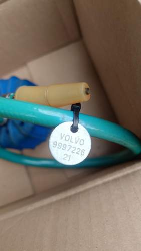

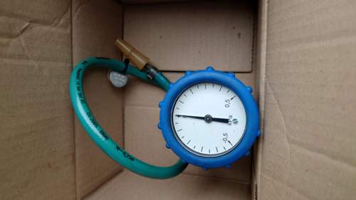

@Drehzahlmama Ich hatte um die 60€ investieren müssen.
Hast du eine Bezugsquelle für das Tool? Ziemlich interessant :D
Ich bin in der Bucht darauf Aufmerksam geworden. Habe aber gerade gesehen diese Seite hier bietet das noch in neu an. https://www.tascaparts.com/oem-parts/volvo-manometer-9997226 also gibt es das noch. Der Preis ist allerdings fett.
Die volvonummer 9997226 kann man ja immer wieder googeln, vielleicht gibt's nochmal was günstigeres

@Fonojet schrieb am 26. Mai 2025 um 08:12:48 Uhr:
Warum kann man nicht sowas verwenden?
Oder das
Hm, ein Strich auf diesen Manometern ist die ganze Skala auf dem Prüfwerkzeug. 0,5 kPa sind 0,005 bar das ist ultrawenig für diese Manometer. Halbwegs genaues ablesen unmöglich. Äußerst schlechte Wahl für den angepeilten Messbereich.

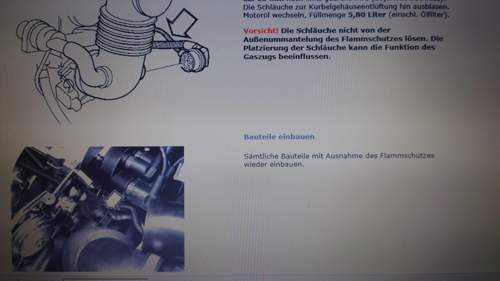

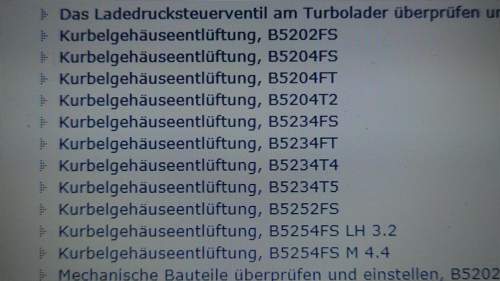

Moin nochmal,
ich habe mal noch etwas im ViDA kontrolliert, und leider hatte ich da tatsächlich so eine Vorahnung. Ich lag mit der Vermutung einer allgemeinen Prüfung daneben. Also die Prüfung der Kurbelwellengehäuseentlüftung wird bei den Motoren auf dem Foto anders ausgeführt. (Ausführung weitere Fotos) Bzw. von Volvo anders vorgeschlagen, schade. Auch habe ich diese Prüfung zum Beispiel für einen B5244S nicht im ViDA gefunden. Das bedeutet dann wohl, das mein Beitrag nur äußerst selektiv weiterhelfen kann. Aber definitiv bei einem B5244T.
