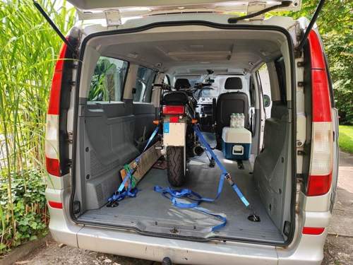

die Clips haben sich gelöst ...
wie kann ich sie wieder befestigen ?

Der Klett löst sich aber nicht, sondern der Kleber mit dem sie angeklebt sind. Ich hab den Klett rausgeschmissen und durch Supermagnete ersetzt. Funktioniert wunderbar.

Dass die am Bleckdach halten ist mir klar, aber wie befestigt man den Himmel am Magneten?

Hatte noch ein paar runde rumliegen.
Einfach auf die Blechstücke am Himmel drauf und hoch ans Dachblech gedrückt.
Hält wunderbar. Hast ein Danke von mir bekommen. 👍
@Erposs schrieb am 26. Mai 2025 um 10:02:01 Uhr:
Am Himmel sind Blechstreifen auf der Oberseite befestigt, auf denen der Klett kleben sollte.
Genau diese Blechstreifen meine ich.
