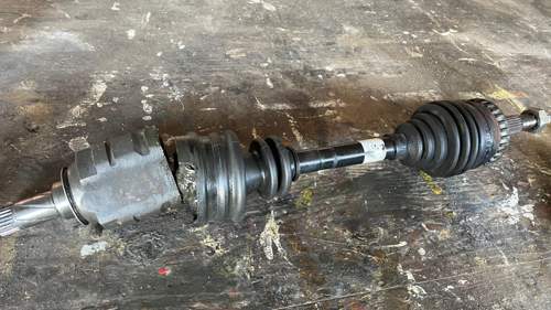

Die Antriebswelle ist gebrochen.
Opel Corsa B
Guten Morgen zusammen, bei meinem Opel Corsa B 1.0, Baujahr 1999, ist die Antriebswelle gebrochen. Ich habe ein neues bestellt, aber es wurde noch nicht geliefert. Ich habe ein paar Fragen, ob jemand in einer ähnlichen Situation war und mir einen Rat geben kann. Als ich die Antriebswelle herauszog, trat Öl aus dem Getriebe aus. Ich kann nicht schätzen, wie viele ml es waren, aber es war ziemlich viel, so um die 300 ml oder mehr. Die Farbe des Öls war, glaube ich, gelblich, so etwas wie ein trübes Gelb. Kann ich einfach ein anderes Öl einfüllen oder muss ich das ganze Öl wechseln? Mich würde interessieren, wo das Öl eingefüllt wird und wie man die Menge kontrolliert. Muss auch der Antriebswellendichtring gewechselt werden oder kann der alte bleiben? Es sieht nicht schlimm aus, wenn es geändert werden muss. Welche Werkzeuge werden dafür verwendet? Danke für den Tipp, Goran

Moin,
lass das Getriebeöl komplett ab und fülle neues ein .
https://www.liqui-moly.com/.../oelwegweiser-fuer-ihr-fahrzeug.html?...
Habe es schon gehabt das der Wellendichtring nach dem wechsel der Antriebswelle undicht war .
Spezialwerkzeug ist nicht nötig .
