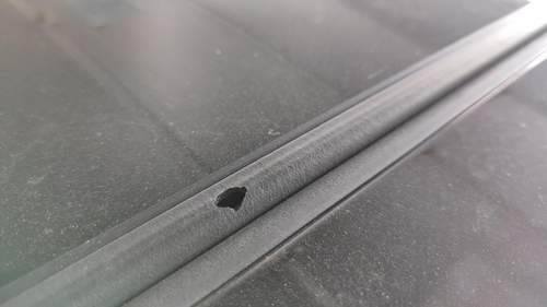

Ich habe festgestellt das die Dichtung meines Panoramadachs auf der linken hinteren Seite ein "kleines" Loch hat. Vermutlich durch eine Katze, da ich auf dem Dach Katzenspuren entdeckt habe. Hat schon mal jemand diese hintere Dichtung austauschen lassen?
9 Antworten
Hallo, du kannst es versuchen mi einem Fleckausschnitt aus Fahrradschlauch mit Secundenkleber draufzukleben oder
gehst zum Autoglaser, die tauschen dir die Dichtung aus. Jan

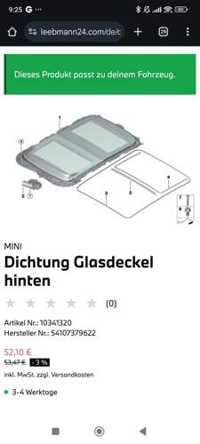

Danke für die Antwort. Falls man die Dichtung (Nr 4 auf der Skizze) tauschen kann ohne das Glas ausbauen zu müssen wäre das natürlich meine erste Wahl. Ich hab mir jetzt auf die schnelle dieses "spezielle" Silikon bestellt und werde versuchen das Loch damit zu verschließen.

Zum Wechsel der Dichtung müssen beide Glasdeckel ausgebaut werden. Ist relativ einfach da nur jeweils 3 Schrauben gelöst werden müssen. Für den Zusammenbau brauchst du aber ein Spezialwerkzeug zum Einstellen.
Google mal nach BMW Panoramadach reparatur, da gibt es genug Spezialbetriebe , die das günstig machten. Alternativ würde ich auch mal bei Carglas nachfragen, die wechseln auch

Danke für die Tipps. Ich war heute beim freundlichen Mini Händler. Der Austausch der Gummidichtung kostet komplett 163€. Damit kann ich leben. Anfang Mai wird sie getauscht.
