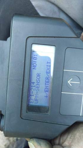

Also könnte es auch mein Ruckeln bedeuten. Den nach dem dritten Mal kommt das Lambdasymbol und der Fehler
Imag0477
ob das bei Dir auch so ist weiß ich nicht, kann es mir aber bald nicht vorstellen, denn die MKL kam bei mir in keinem Fall.... der ging einfach während der Fahrt aus, oder an der roten Ampel, oder zwei Minuten nach dem Anlassen, sprang irgendwann wieder an und lief mehrere Tage und teilweise hunderte Kilometer ohne zu mucken....
Relais und Pumpe wurden jeweils gegen nachweißlich funktionierende Teile getauscht....
Gruß der Sachsenelch
Weil der Fehler auf dem Display das ist Mit dem Nockenwellensensor.
